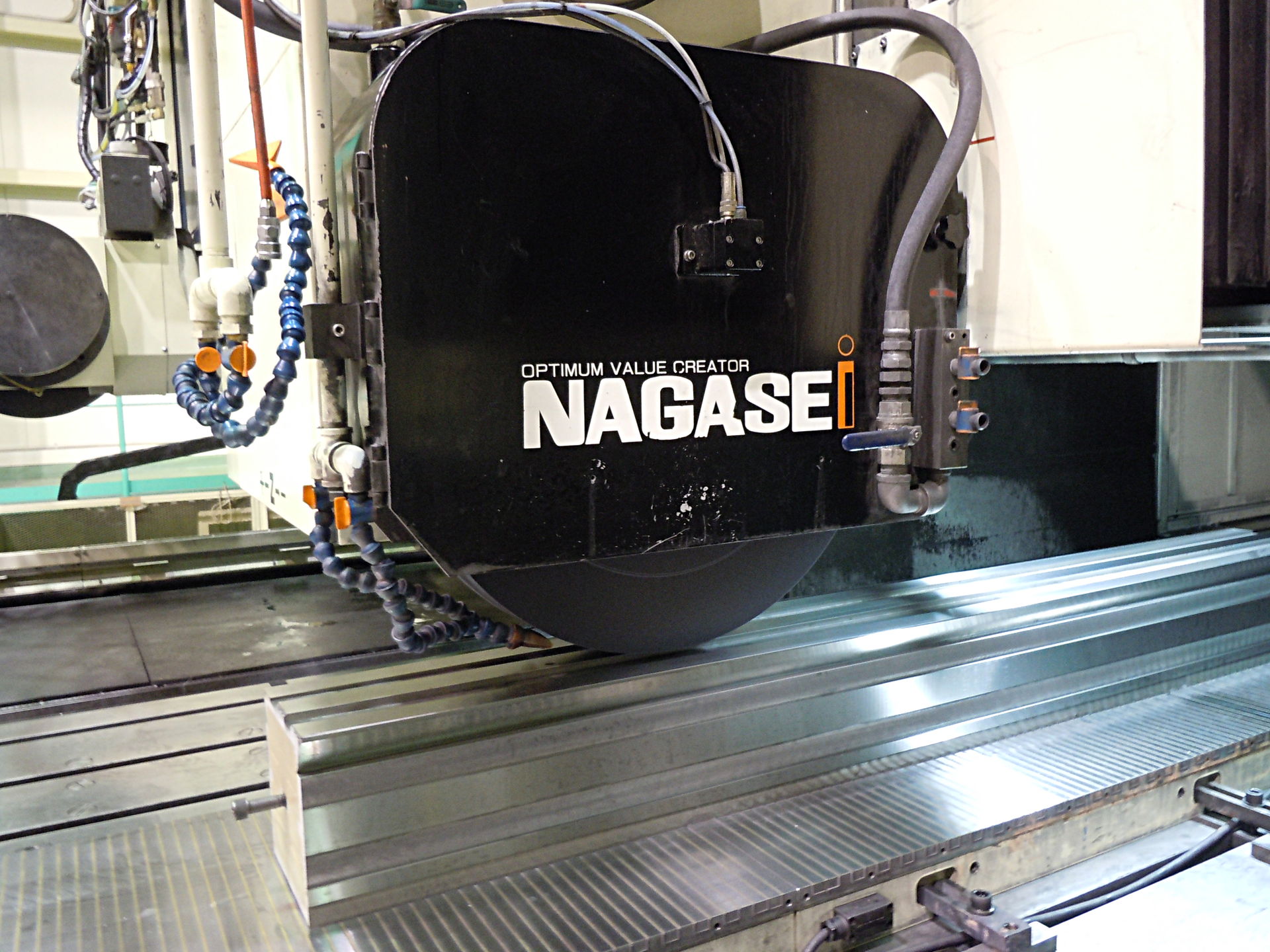

真直度:0.86μm/2m
材質:鋳物
サイズ:220×220×2000mm
加工機:ORIGIN-10025(ナガセインテグレックス製)
◆ベッド研削とは?◆
ベッド研削(ベッド加工)とは、工作機械や鍛圧機械、半導体装置の機械本体を構成するベッドなどの大型部品の研削加工のことを言います。
弊社が加工に用いる門型平面研削盤の「非接触多面拘束油静圧案内」は、大型部品の超精密加工において最も威力を発揮します。
メータサイズのワークでもサブミクロンの真直度を実現。
繰り返し再現性高く、圧倒的な精度と能率でのベッド研削、複合案内面の精密仕上げ加工が可能です。
