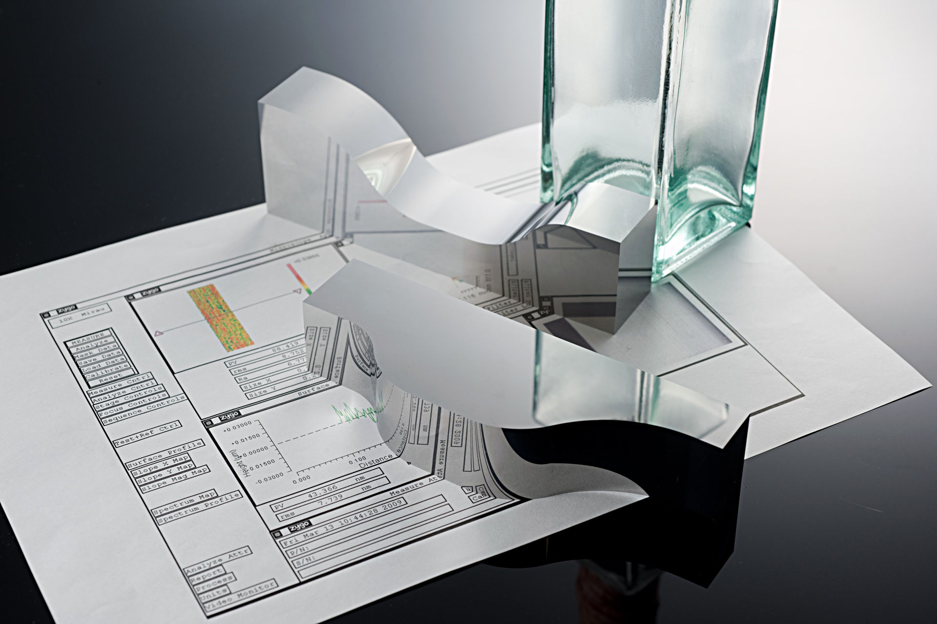

通信機器
形状精度:±0.8μm
面粗度:16nmRa, 105nmRz
材質:超硬
サイズ:150×30×40mm
加工機:SGC-630S4-Zero3(ナガセインテグレックス製)
加工方法:上下前後軸を同期
◆コンタリング成形加工(成形研削加工)とは?◆
工作物の輪郭(Coutour)に沿って、表面形状を仕上げる加工のことを言います。
テーブルを左右に反転させ、上下・前後軸の二軸を同期させて加工を行います。
弊社が加工に用いる超精密成型平面研削盤は、サブミクロンの位置決め精度と圧倒的な繰り返し再現性で、上下軸・前後軸を同期させたコンタリング加工においても抜群の精度を実現します。
