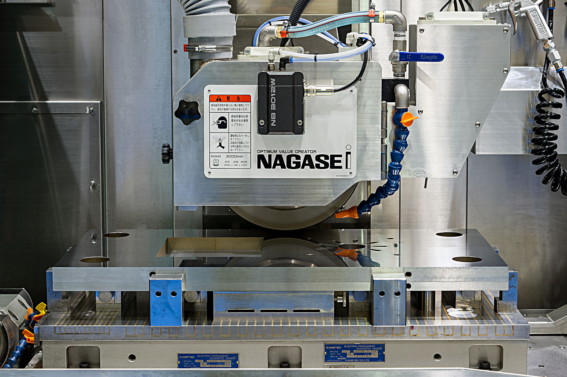

通信機器
面粗度:10nmRa, 90nmRz
材質:SKD-11
サイズ:750×350×40mm
加工機:SGC-840aS4-Zero3(ナガセインテグレックス製)
