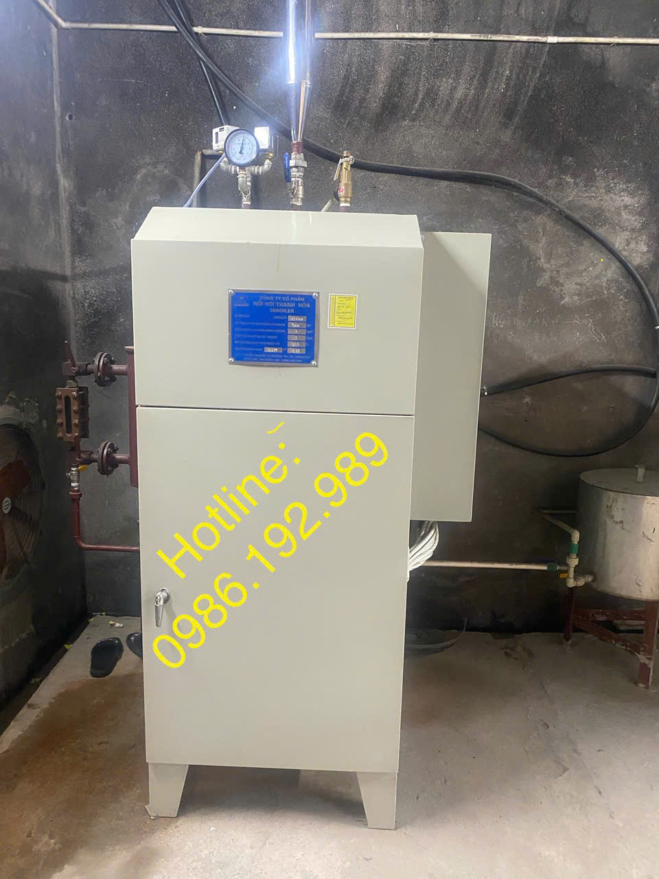

技術仕様:
製造場所:タインホアボイラー株式会社
型式:36 BOILER.Đ144 kW
電力容量:Q = 144 kW
定格蒸気発生量:Q = 190 kg/h
24 kW × 6 段階の独立運転モード
使用圧力:P = 5 bar
飽和蒸気温度:tbh = 151℃
燃料:三相電源
運転モード:
ボイラーへの給水を自動化
バーナーへの電力供給を自動化
ボイラー圧力を自動制御
許容水位以下の場合、自動停止機能あり
