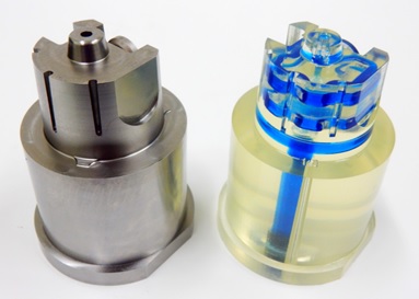

●機種:OPM350L
●金属粉末材料:OPM HYPER 1(マルエージング鋼)
●金属3D造形品外形:Φ13.5×86mm
●成形品サイズ:Φ58.8mm×59.5mm
●成形材料:ABS(アクリロニトリル ブタジエン スチレン)
●射出成形用金型一体造形三次元エア冷却(コンフォーマルエア冷却)部品に
なります。
●エア冷却は、 ①水漏れの心配がない
②水管と比較して詰まりの心配がない
③スペースが少ない狭い場所への設置が可能
(冷却管径が小さくても効果出せる)
などのメリットがあり、本部品の場合は、先抜き構造により、水管が入れられず、蓄熱が予想される部分に三次元エア冷却(コンフォーマルエア冷却)を設置する事で、冷却を実現しております。固定側へのタッチとなっている構造を利用し、排気を固定側へ逃しながら可動側を冷却しております。
●金属3D造形で、効率的な三次元エア冷却を製品近くまで配置する事によ り、冷却時間を短縮、部品のコストダウンに貢献致します。
●金属3Dプリンターならではの一体造形で、金型製作のイニシャルコスト低減とLT短縮に貢献致します。
