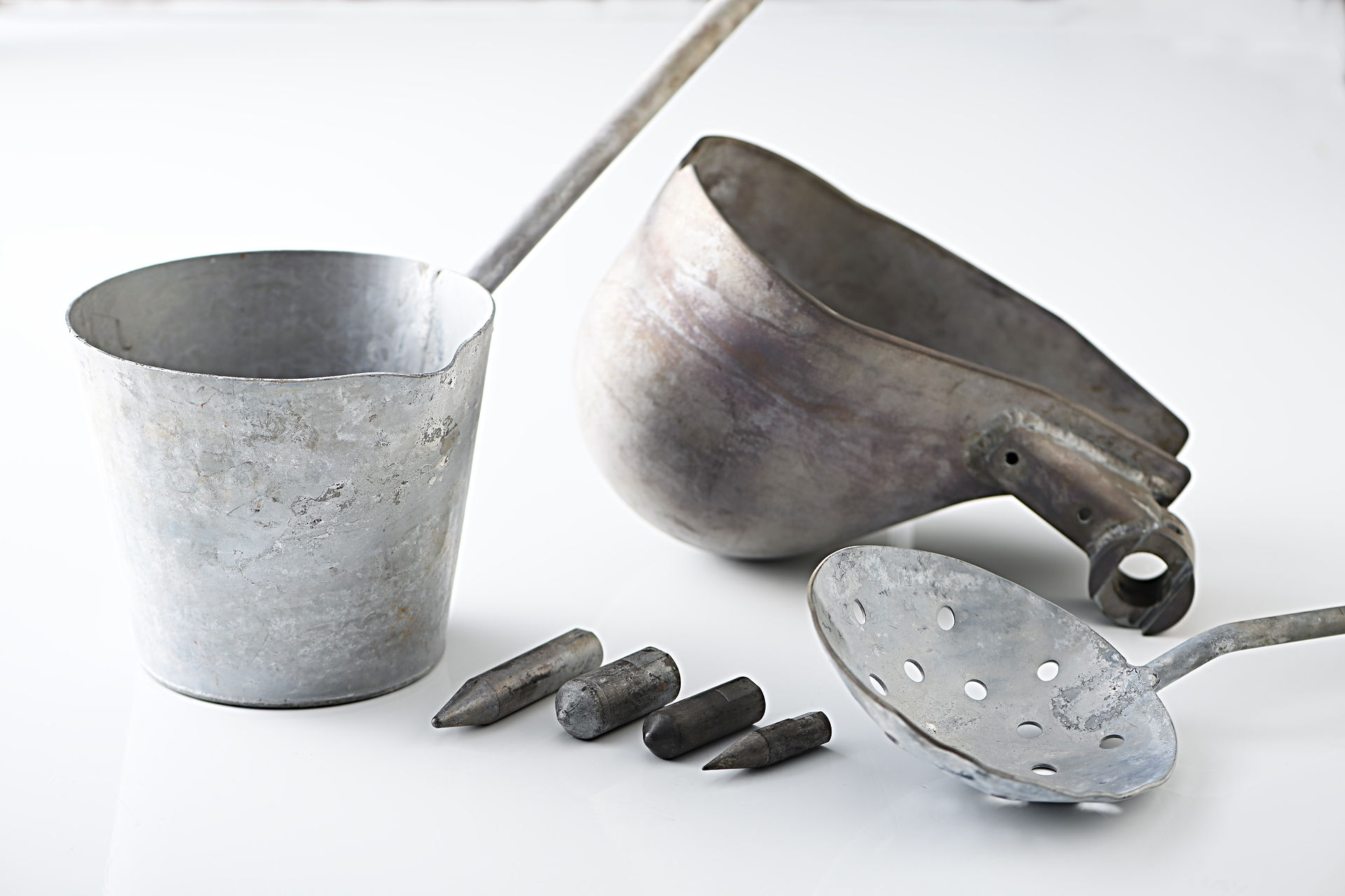

アルミ鋳造における大きな課題の一つである、溶損による短寿命の鋳造用器具類。そこで当社はアルミ溶湯の耐浸食性に優れ、長寿命と軽量化を実現したチタン製の溶湯器具類「DTi」シリーズを開発しました。
【効果】
■使用寿命の飛躍的向上
鉄製ノロ掬いが週に1回のメンテナンスをして3カ月で溶損するところ、DTiは1年以上ノーメンテナンス、で溶損無しで使用できました。
■酸化皮膜やノロ剥離性に優れる
酸化皮膜やノロは軽く叩きつけるだけでツルンと落ちます。
■チタンだから軽量!作業負荷の軽減や働き方改革としても効果有り。
■注湯量の安定化による鋳造不良率の低減
【ラインナップ】
■DTiカス取り
φ130~φ245の規格あり。任意の形状、サイズで対応いたします。
■DTi柄杓(湯くみ)
5kg用の実績あり。1kg~各サイズ製作可能です。
■DTi湯面検知ピン
交換頻度が減少します。φ15~任意のサイズで対応可能です。
■DTiラドル
現在開発中です。いましばらくお待ちください。問い合わせは多数いただいております。
