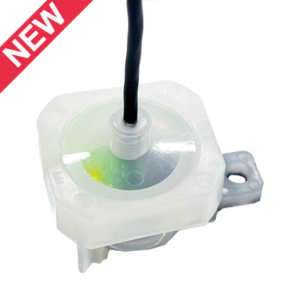

製品名:LUPシリーズ
【LUPシリーズ】は、水検知に適した、ローコストタイプの漏液検知用センサ。
漏液の恐れのある場所へ取り付ければ、漏液時にALARM出力などの出力が得られ、事故の広がりを最小限におさえることが可能。
軽量・コンパクト設計で場所を取らず、センサ単体で漏液を検知するため、取り付けが容易。可動部分を持たない光リフレクタ検出方式により、高い耐久性を実現。
材質:ポリプロピレン。
検出方法;赤外線反射フォトリフレクタ
検出出力:トランジスタ出力 CタイプA接動作、OタイプB接動作 50mA MAX
検出速度:0.5~1秒(純水)
入力電圧:12V~24V
消費電力:25mA以下
表示 平常時:緑LED、検知時 赤LED
周囲温度:10~60℃
重量:約20g(ケーブル含まず)
材質:PP(ポリプロピレン)
ケーブル:2φ 2芯シールドケーブル(シース材質PVC)
ケーブルカラー
茶:電源入力
白:出力
シールド:電源信号共通GND
形状 センサ直径:φ24
高さ:約17.2mm
