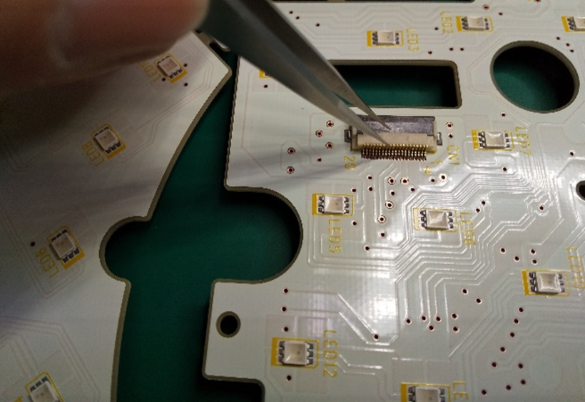

手載せ搭載は
ハンダ印刷(手動印刷対応)された基板に機械を使用せず、部品を手で搭載する作業です。
・試作などの小ロット品
・テープカットやバラ状態などの部品荷姿が多い
などの場合は手載せ搭載がオススメです。
弊社では狭ピッチのコネクターやICまたは現在主流になりつつあります0603サイズのチップも
顕微鏡を覗きながら正確に手載せすることでリフロー後におきる
ICリードのショートやチップのマンハッタンなど未然に防ぐことが出来ます。
これは多くのお客様から大変ご好評を頂いておるとともに弊社でも強みであると自負しております。
