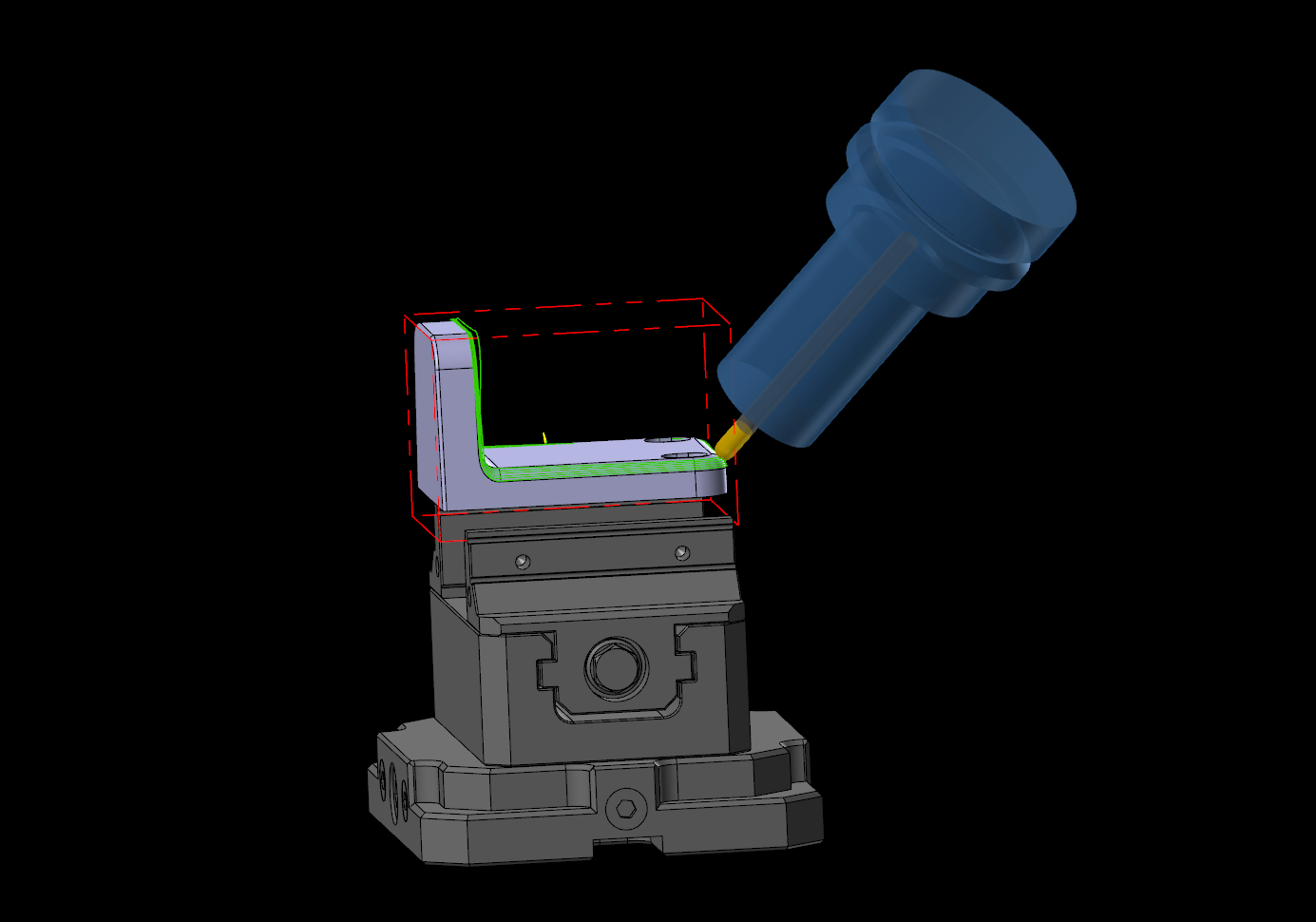

2. 工具姿勢の最適化(特に5軸加工)
- 工具の突き出しを短く保ち、びびりを抑制
- 工具が常にワーク面に対して適切な角度で当たるように制御

当社では、5軸マシニングセンタと高機能CAMソフトを活用し、加工目的に応じた最適な工具パス設計を行っています。特に、複雑形状や湾曲面の加工では、工具姿勢と切削負荷のバランスを重視し、品質と効率の両立を実現しています。
