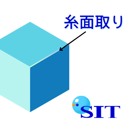

【糸面取りは製品品質を支える小さな大仕事】
製造業の図面に「C0.1 面取り」といった指示を見たことはありませんか?これは「糸面取り(いとめんとり)」と呼ばれる加工で、製品の角に非常に細い面を取る仕上げの工程を意味します。見た目ではわからないほど微細なこの加工が、実は安全性や組立精度、製品の信頼性に直結する重要な役割を果たしているのです。
【糸面取りが必要とされる理由とは】
糸面取りは、ただ角を除去するだけではありません。目的は主に以下の5つに分類されます。
・部品の角に発生する「バリ」を除去し、手や工具へのケガを防ぐ
・寸法測定の誤差を減らし、精度を確保
・塗装やメッキが密着しやすくなる
・部品同士の組み付けをスムーズにし、製造効率を高める
・製品外観の美しさと品質感を向上
特に組立作業が多い機械部品や建築金物では、糸面取りがないと正しく組み上げられないケースもあります。
【加工方法は目的と形状に合わせて柔軟に選定】
糸面取りは、手作業でヤスリを使って加工することもあれば、CNC加工機や専用のバリ取り機を使って高精度に行う場合もあります。さらに、複数部品を一括で処理するバレル研磨や、自動化ロボットによる省人化も進んでいます。加工方法の選定は、素材や寸法、仕上げ品質に応じて柔軟に行うのが一般的です。
【誤った糸面取りが引き起こすリスク】
糸面取りを怠ると、次のような問題が発生します。
・バリが残り、作業者がケガをする
・組立時に部品が正確に合わない
・塗装が剥がれやすくなる
・製品不良としてクレームが発生
わずか0.1mm〜0.3mmの処理が、製品の信頼性や企業ブランドに大きな影響を与えるため、現場では特に慎重な対応が求められます。
【まとめ】
「糸面取り」は、製品の安全性・品質・見た目にまで影響する、製造業における基本かつ重要な加工です。目に見えない細部のこだわりが、結果として製品全体の信頼性を高める――それが、糸面取りの本質です。初心者の方も、まずは図面上の「C0.1」などの表記に注目し、加工の意味と目的を理解することが第一歩となります。
