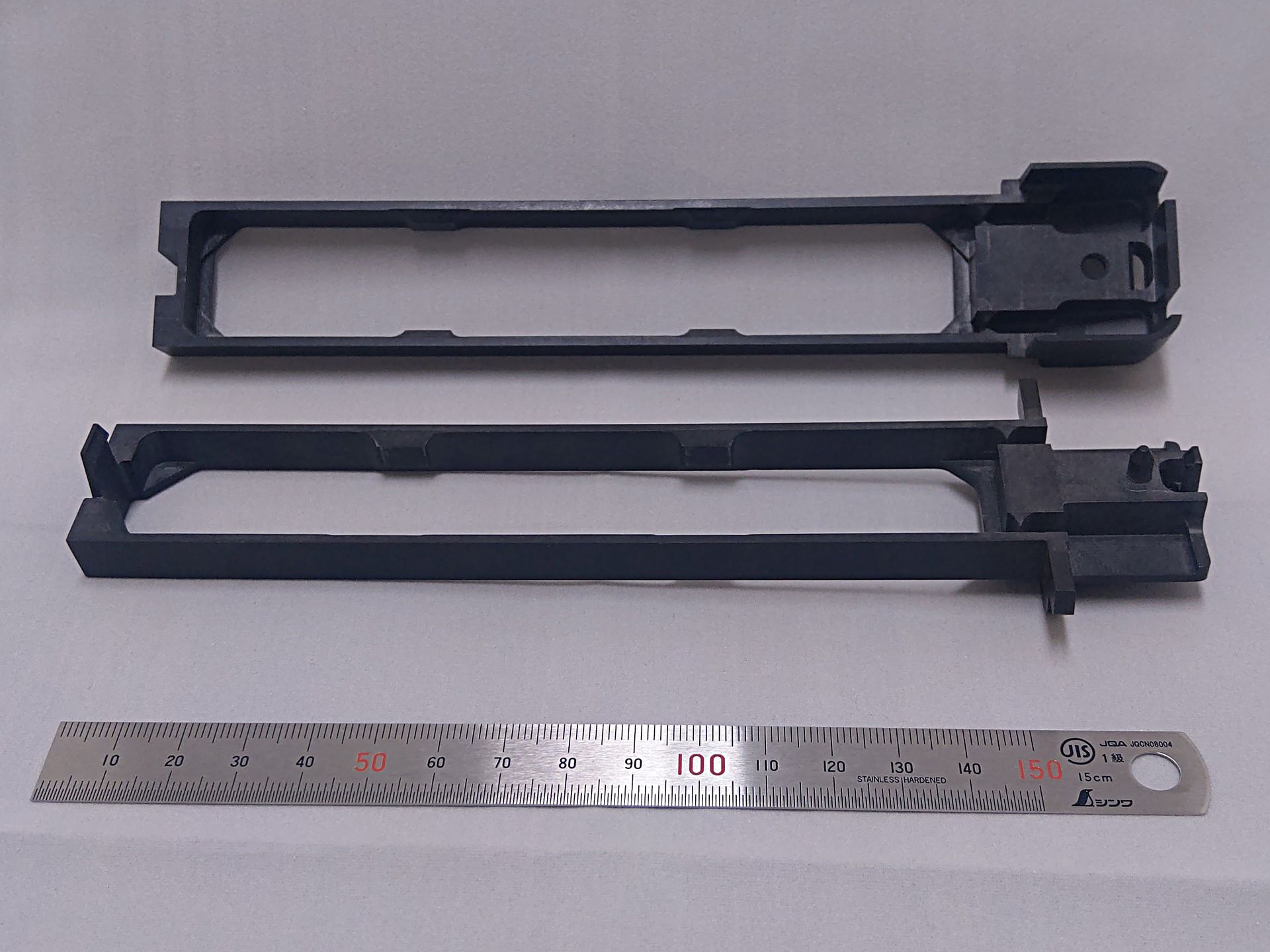

こちらの製品は、PPS-GF40(ポリフェニレンサルファイド樹脂)という材質で作られています。ガラス繊維やカーボン繊維が含まれる、結晶性のスーパーエンジニアリングプラスチックで、耐熱性・難燃性・耐薬品性に優れた特性を持ち、モーター部品やコイルボビン、継ぎ手など、多業界で幅広く使用されています。
手前の製品には円錐形状の突起と左右にツメ、奥の製品には孔とツメ受けがあり、それぞれにテーパーがついている、スナップフィットの爪嵌合構造になっていて、2つの製品がカチッと嵌り合い、25mm × 50mm × 190mm程の筐体となります。またツメと突起を外せば何度でも開閉可能です。
加工は1工程目・2行程目共に5軸マシニングセンタを使用しました。ガラス・カーボン繊維が含まれている為、加工時にクラックが発生しやすく、加工手順と加工条件を何度も調整した製品です。ツメなど嵌め合わせの部分は、Φ2mm⇒Φ1mmエンドミル、R0.75mm⇒R0.5mmボールエンドミルと細かく追込み、細心の注意を払い綺麗に仕上げています。
