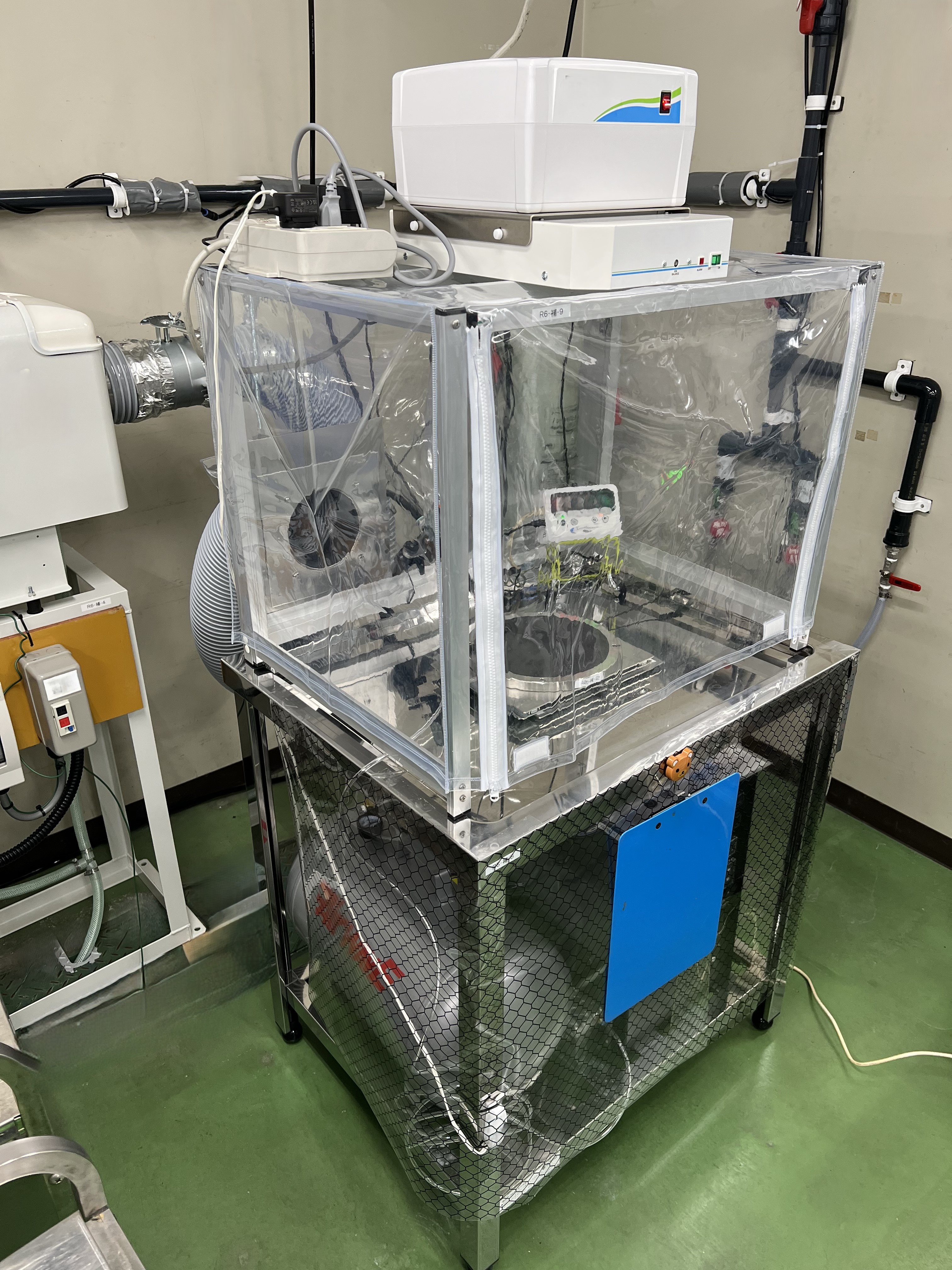

洗浄・バリ取り事業 Cleaning and Burr Removal
令和6年度半導体・蓄電池産業集積強化補助金事業
半導体微小チップに発生したメタルバリをチップに損傷与えずにバリのみ的確に除去する技術について研究開発して装置化しました。
微小・局所的なバリの除去および洗浄に適しています。
昇華微粒子を用いたブラスト方式です。廃棄物ゼロのため環境にやさしく、汚染物付着の心配もありません。
ドライアイスブラストでは損傷が大きいなど繊細な対象物に適しています。
静電気および結露に対して低減させる機構を備えています。
まだ乾燥機構が無いため、後工程にて乾燥が必要になります。
最終更新日:2025-06-09
