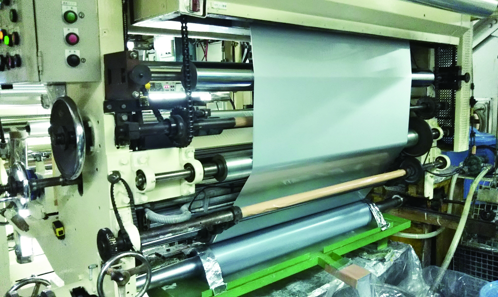

ホットメルト
ホットメルト樹脂は、有機溶剤は一切含まない不燃性の樹脂です。
熱を加えると液体になり、冷却すると固形に戻ります。水分や溶剤が一切入っておらず、食品の容器やシール材にも使用されています。
低温シールが可能で、イージーピール性が良く、樹脂タイプを変えることでイージーピール性を変化させることができます。
<メリット>
1.低温シール性が優れている
チョコレートや飴の個包装で、低温シールが必要なものに適しています。
2.各種材料に適用できる
紙、金属、プラスチック、ポリエチレン、ポリプロピレンに適用可能です。
3.無溶剤で安全性が高い
有機溶剤を含まないので、残留溶剤の心配がありません。
4.耐寒性に優れている
<使用用途>
主に食品の容器やシール材に使用しています。
(例)
・各種カップ容器の蓋材 ヨーグルト、アイスクリーム、味噌等
・各種ブリスター台紙 歯ブラシ、乾電池用
・ガム、キャンディー、チョコレートの外装紙(紙、フィルム、アルミ面にホットメルト加工を行う)
