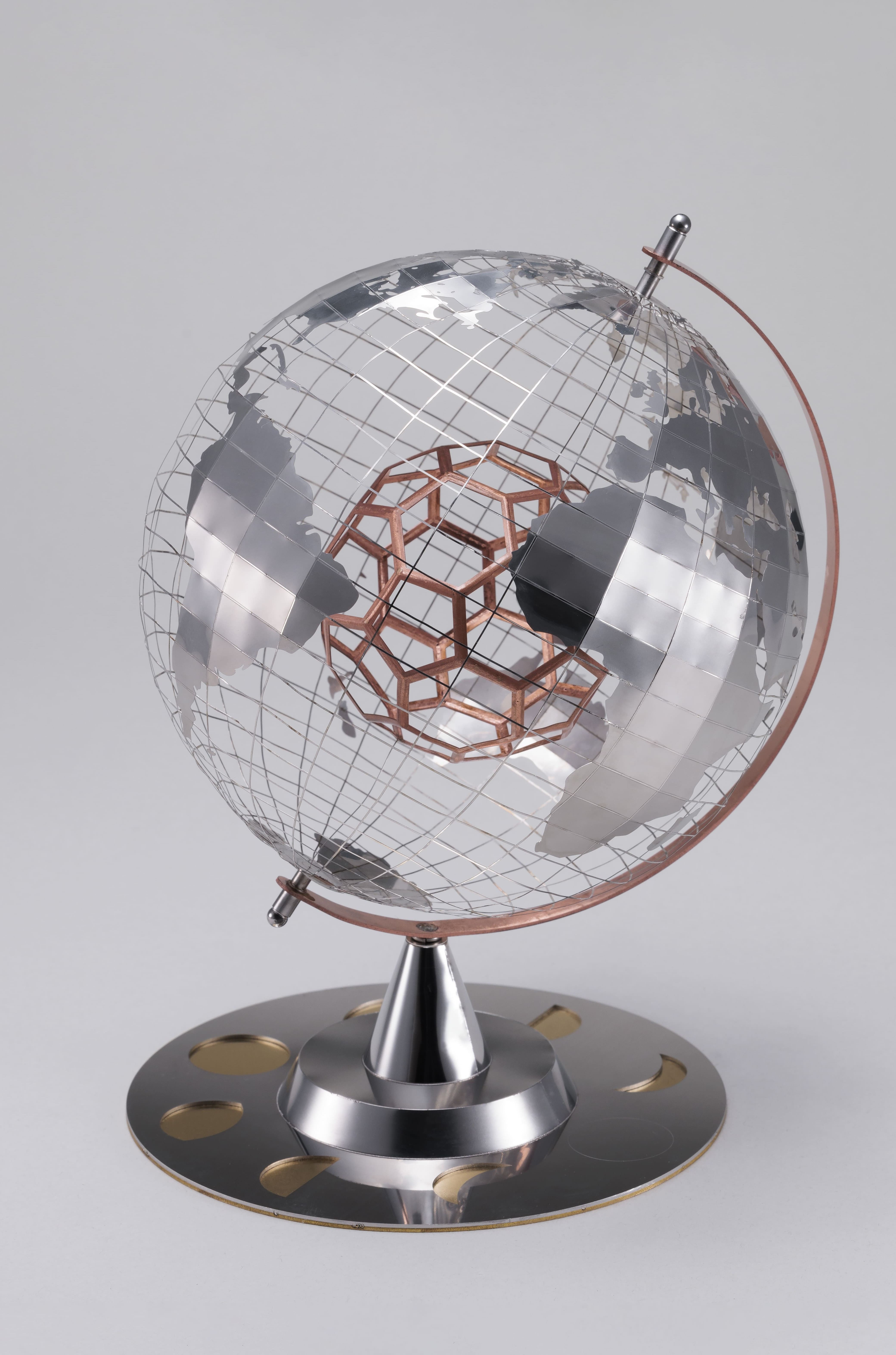

国内外の金属加工企業の皆様が製作した板金製品や作品を一堂に結集し、加工技術・技能を競う場を提供することで、優れた技術・技能を表彰するとともに一般展示を通して板金加工技術・技能の交流と向上を図ることを目的とした「優秀板金製品技能フェア」がアマダスクール様主催で毎年開催されております。
その第35回において最高賞である厚生労働大臣賞を、弊社出品の【THE EARTH】が獲得いたしました。
寸法 150.00mm×150.00mm×200.00mm
精度 ±0.5mm
プログラム時間 1200分
加工時間 3000分
材質 ステンレス(SUS304)
板厚 0.1mm
プログラム、切り出し、溶接まで全てマツダが製作
全周溶接による溶接組み上げ
