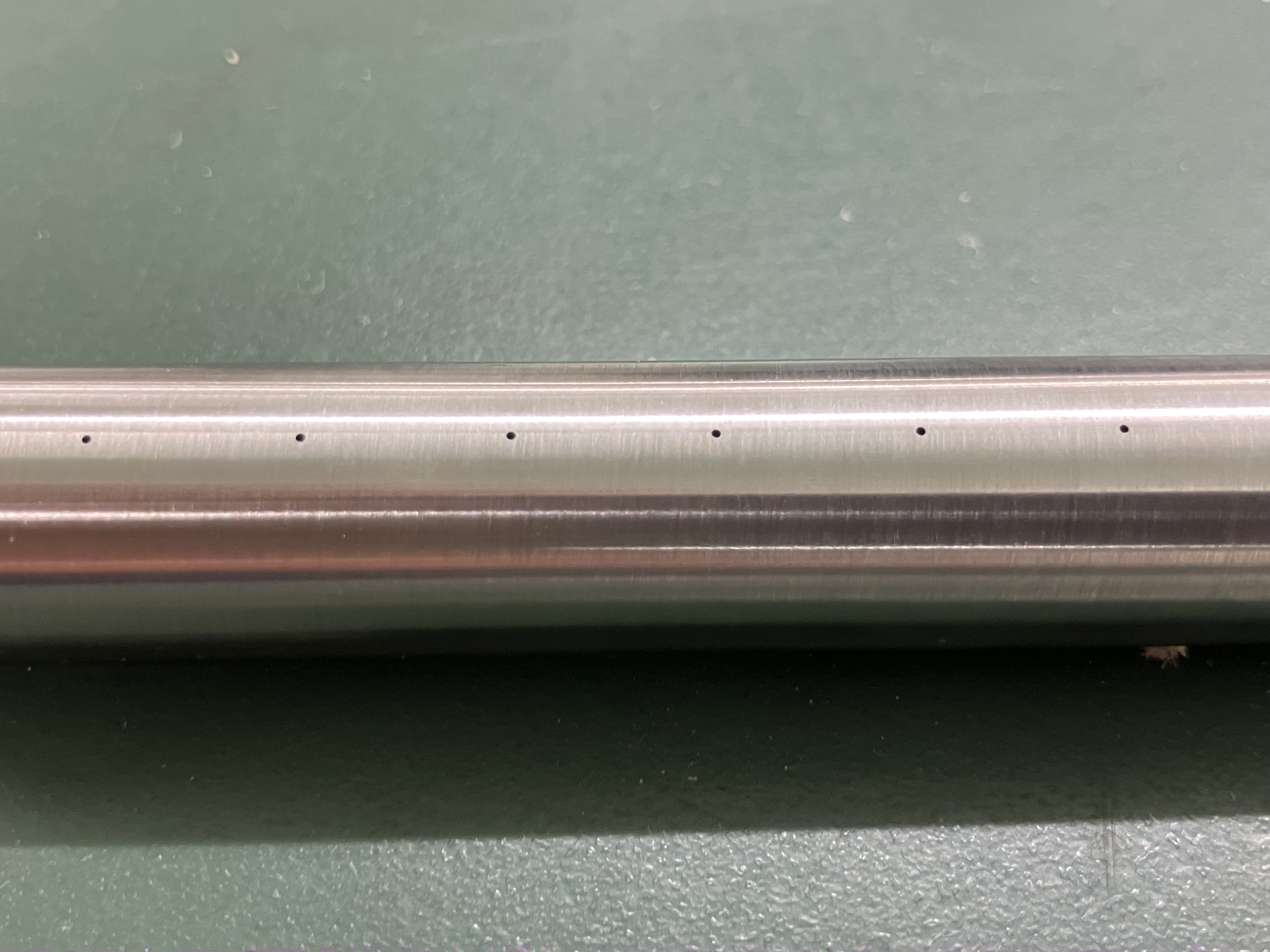

本写真は、金属製パイプ材に対して高精度な側面穴あけ加工を施した加工事例を撮影したものである。被加工物は円筒形状のパイプ材であり、外周面に対して微細径の穴加工を多数、かつ高い位置精度で実現している点が大きな特長となっている。写真からも確認できるように、パイプ外周の一定ライン上に、極めて均一なピッチで微小な穴が連続して配置されており、量産品質を前提とした安定した加工技術が反映された仕上がりとなっている。
本加工では、パイプ材の側面穴あけとして穴径Φ0.4という非常に小径のドリル加工を採用している。Φ0.4クラスの穴加工は、工具剛性の確保、切りくず排出、芯振れ対策、加工条件の最適化など、複数の技術課題を伴う難易度の高い加工領域に該当する。特にパイプ材は中空構造であるため、穴あけ時に発生する振動やビビり、工具折損のリスクが高く、一般的な穴あけ加工と比較しても高度なノウハウが求められる。
写真の加工品では、これらの課題を克服し、側面穴あけΦ0.4を安定して連続加工している点が最大の見どころである。穴のエッジ部には大きなバリの発生が見られず、均一な穴径と美しい外観を維持していることから、加工条件・工具選定・固定方法が適切に管理されていることがうかがえる。エミダス向けの加工事例として、微細加工・精密加工を検討されている企業様に対して、技術力を明確に訴求できる内容となっている。
本事例では、3等配による穴配置を採用しており、パイプ外周方向に対して均等な角度分割で側面穴あけが行われている。3等配とは、円周を3等分した位置関係で穴を配置する加工手法であり、製品の機能性や流体特性、通気性、あるいは位置決め用途など、さまざまな用途で要求される配置精度が問われる。本加工では、その3等配を長手方向にわたって正確に維持しており、全体として非常に高い再現性を実現している。
また、本パイプ材に加工された穴数は合計120個におよび、多数穴加工でありながら、1穴ごとの位置ズレや加工ムラがほとんど見られない点も特筆すべきポイントである。穴数120個という条件は、試作レベルではなく、実用・量産を前提とした設計要件であるケースが多く、加工工程の安定性と設備精度が強く求められる。本事例では、すべての穴が均一な品質で仕上がっており、連続加工における再現性の高さを証明している。
パイプ材の側面穴あけ加工においては、ワーク固定方法も品質を左右する重要な要素である。中空構造のパイプ材は、外力に対して変形しやすく、クランプ圧や保持方法を誤ると、真円度の悪化や穴位置精度の低下を招く。本加工では、パイプ材の形状特性を考慮した専用の治具構成および段取りを行うことで、加工中の変形を最小限に抑え、高精度な側面穴あけを実現している。
さらに、Φ0.4という微細径穴加工では、工具寿命の管理も重要となる。工具摩耗が進行すると、穴径のバラつきや位置ズレ、最悪の場合は工具折損につながるが、本加工事例では、全120穴を通して安定した穴品質が維持されている。これは、加工条件の最適化だけでなく、工具交換タイミングの管理や加工環境全体の安定化が適切に行われている証拠であり、量産対応力の高さを示している。
写真に写る加工面からは、加工後の表面状態も良好であることが確認できる。側面穴あけ後のパイプ外周面には、大きなキズや加工ムラがなく、微細加工でありながら外観品質にも配慮された仕上がりとなっている。エミダスにおいては、単なる加工可否だけでなく、「どこまできれいに仕上げられるか」「製品としてそのまま使える品質か」といった点も重要視されるため、本事例は非常に訴求力の高い加工実績といえる。
本加工技術は、流体制御部品、医療機器部品、分析装置用部品、半導体関連装置部品、各種ノズル部品など、微細穴と均等配置が求められる分野に幅広く応用可能である。特に、パイプ材への側面穴あけでΦ0.4、3等配、穴数120個といった条件は、対応可能な加工先が限られるケースも多く、技術的な差別化要素として有効である。
エミダス掲載用の加工事例として、本写真は「パイプ材の微細側面穴あけ加工」「Φ0.4小径穴の量産対応」「3等配による高精度穴配置」「穴数120個の多数穴加工実績」といった複数の強みを一度に訴求できる内容となっている。設計段階で加工可否に悩まれているお客様や、他社で断られた微細穴加工案件をお持ちの企業様に対しても、安心感を与える事例として活用できる。
このように、本写真は単なる加工結果の記録ではなく、パイプ材に対する側面穴あけ技術、Φ0.4という微細径加工への対応力、3等配を維持した高精度な穴配置、そして穴数120個を安定して加工できる生産技術を総合的に示す、エミダス向けの高付加価値な加工事例である。微細加工・精密加工・多数穴加工をご検討の際には、ぜひ参考としていただきたい内容である。
