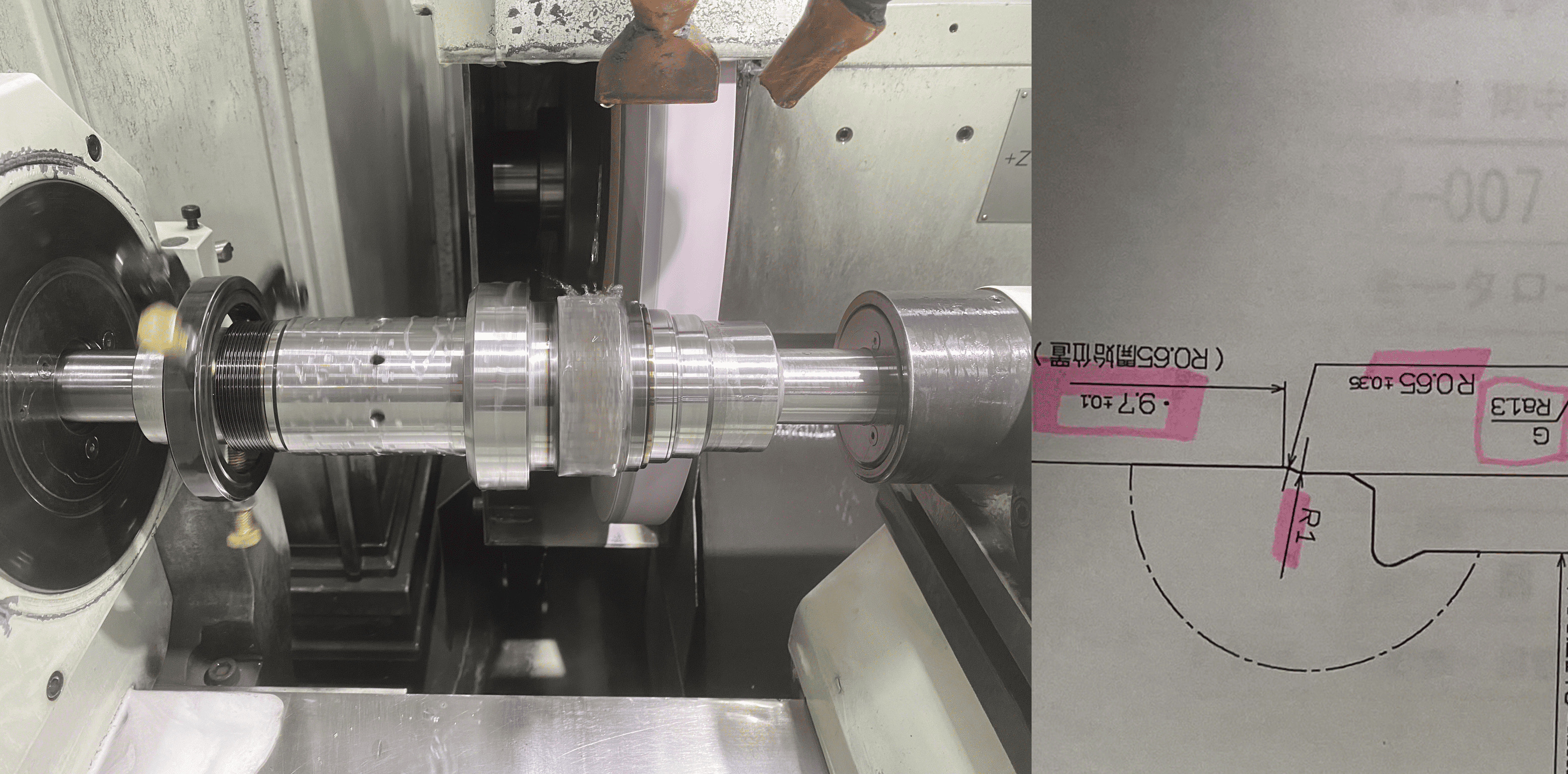

本写真は、NC円筒研磨機によって高精度なR研磨を行っている加工工程を撮影したものです。ワークはセンタ間で厳密に保持され、砥石がNC制御によって自動的に半径軌跡を描きながら研磨を行っています。図面上には「R0.65±0.35」や「R1」といった半径指定が明記されており、それに対応する滑らかなR形状を正確に仕上げるのが本工程の目的です。また、仕上がり面粗度は「Ra1.3」という精密な指定がされており、表面品質と形状精度の両立が求められています。
このようなR研磨工程では、単に外径を仕上げるだけでなく、角部や段付き部の応力集中を緩和する重要な役割を担っています。R0.65±0.35のような小さなR寸法は、シャフトや回転軸、機構部品などにおいて非常に繊細な部分に使用されます。Rが大きすぎると干渉を起こし、小さすぎると応力集中が発生するため、NC円筒研磨機の高精度制御による再現性が不可欠です。NC制御によってプログラム上でR0.65やR1を正確に定義することで、砥石の移動量をμ単位で制御し、安定した精度でのR研磨が可能になります。
また、R1部はR0.65±0.35部と隣接して存在しており、形状の連続性が重要です。段差や接続面にわずかな不連続が生じるだけで、実際の組立時にストレスが集中したり、軸受やシール部品に影響が出ることもあります。そのため、NC円筒研磨機では複数のR形状を連続補間で仕上げ、滑らかに接続するようプログラムされています。砥石の送り速度、切込み量、ドレス形状をすべてNCで自動補正し、連続したR曲面を高精度に再現しています。
さらに、R研磨における「面粗度Ra1.3」は非常に重要な品質基準です。Ra1.3という数値は、目視では鏡面に近い状態であり、摺動部や回転軸部における摩擦低減、潤滑保持性向上、摩耗防止に直結する要素です。一般的な切削加工ではRa3.2程度が限界となるケースが多い中、研磨によってRa1.3まで仕上げることで、表面の微細な凹凸が均一化され、機械的な性能と外観品質の両方を高いレベルで確保することができます。
写真の加工シーンでは、ワークの中央部から段付き外径部にかけて、砥石が接触しながら研磨を行っています。NC円筒研磨機の特徴である「C軸制御」と「Z軸同時制御」により、円弧状のR部分を滑らかに削り出している様子が確認できます。特にR0.65±0.35のような微小R加工では、砥石の成形精度が加工品質を左右します。NC円筒研磨機に搭載されたドレッサユニットにより、砥石先端を正確にR0.65やR1形状に整形することで、狙いの曲率を忠実に再現しています。
ドレッシング時には、砥石の摩耗や熱変形による寸法誤差を補正するため、NCによる自動補正機能が活用されます。これにより、長時間の連続加工でもR寸法の変動を最小限に抑えることが可能です。さらに、加工後は三次元測定機や非接触プロファイル測定機によってR形状の実測値を確認し、R0.65±0.35およびR1の寸法公差内に収まっていることを確認します。Ra1.3の面粗度についても、表面粗さ計による測定を行い、設計通りの滑らかさが確保されているかをチェックします。
NC円筒研磨は、単純な円筒面仕上げだけでなく、このような複雑なR研磨にも対応できるのが大きな特長です。従来の手動研磨や成形研磨では、R形状の再現性にばらつきが生じやすく、ロットごとに品質差が発生するリスクがありました。これに対し、NC円筒研磨機ではプログラムデータによって加工パスを完全に再現できるため、どのロットでも同一品質を維持することができます。特にR0.65やR1のような微小曲率を持つ製品群では、この再現性の高さが製品信頼性の根幹を支えています。
また、R研磨では仕上げ面の「連続性」も重要な品質指標です。R0.65±0.35とR1の境界で段差や筋が生じないよう、NCプログラム上では滑らかなスプライン補間を採用しています。これにより、ワーク表面はあたかも一体成形されたかのような連続曲面に仕上がります。表面粗度Ra1.3の達成には、研削液の選定も大きな役割を果たします。適切な粒度・粘度の研削液を使用することで、砥石の目詰まりを防ぎ、熱の発生を抑え、より均一な仕上がり面を得ることができます。
このようなR研磨加工は、航空機、精密機器、医療機器、ロボット関節軸など、耐久性と精度が同時に求められる分野で数多く採用されています。特に、シャフト端部のR1加工は部品組み立て時のスムーズな挿入性を高め、同時にストレス集中を防止します。一方で、R0.65±0.35といった極小R部分は、隣接する部品やシール部との干渉を避けながら強度を保つために必要不可欠です。これらをNC円筒研磨で高精度に仕上げることで、設計通りの機能と長期安定性を確保しています。
さらに、本写真のような加工環境では、機械剛性と熱安定性にも配慮されています。NC円筒研磨機のベース構造は高剛性鋳鉄製で、熱変形を最小限に抑える冷却制御システムを備えています。R研磨中に発生するわずかな熱膨張もNC制御によって自動補正され、R0.65±0.35の範囲内で常に安定した形状を維持します。Ra1.3のような微細面粗度を達成するには、熱的安定性が不可欠であり、こうした装置設計も高精度加工の裏支えとなっています。
まとめると、本写真の加工は以下の要素が融合した高精度工程です。
・NC円筒研磨によるR研磨制御
・R0.65±0.35およびR1の形状再現
・面粗度Ra1.3の鏡面仕上げ達成
・熱変位・摩耗補正を含む自動ドレッシング機能
・幾何公差(同芯度・真円度・円筒度)管理の一体化
これらの技術が組み合わさることで、量産においても安定した高品質R研磨を実現できるのです。R研磨は単なる角丸加工ではなく、「応力緩和」「外観品質」「摺動特性」「組立性」という複数の要件を満たす重要な機能加工です。そしてNC円筒研磨は、その精度と再現性を最も高いレベルで保証できる先進的な加工技術として位置づけられています。
