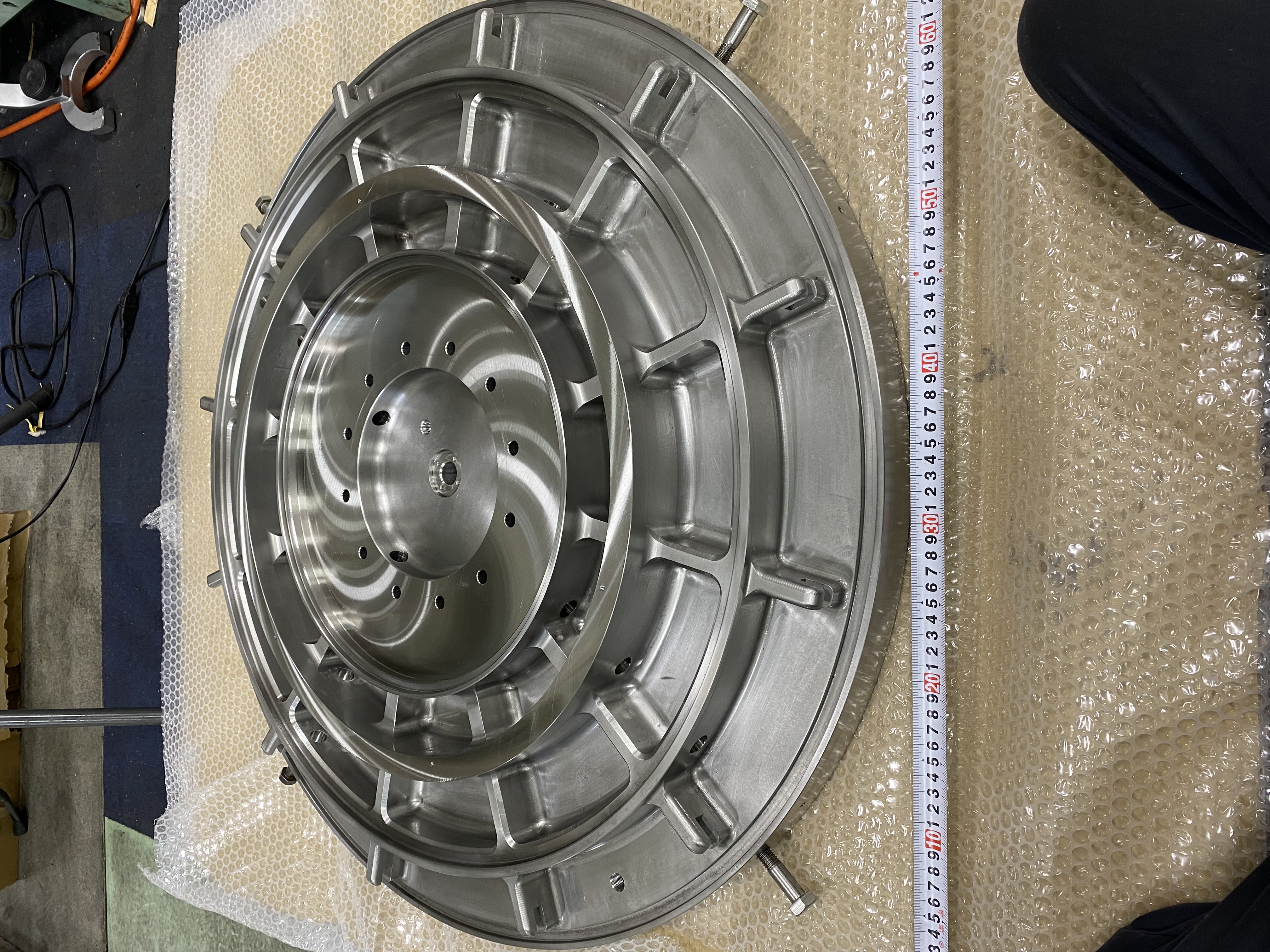

SUS304ステンレス材から完全削り出しで製作された外径Φ700mm・厚さ100mmの精密円盤部品です。半導体製造装置の重要部品として使用されるこの製品は、高平面度・高真円度・高剛性が求められるため、切削から研削仕上げまで徹底した精度管理のもとで加工されています。
仕上げ工程には、太陽工機製CNC立型複合研削盤「CVG-13」が使用され、内径・外径・端面研削を一台で完結。これにより、工程集約と高精度の両立が可能となり、半導体分野で求められるミクロンレベルの精度を安定して確保しています。

写真からもわかるように、研削後の表面は均一な金属光沢を持つ鏡面仕上げとなっています。これは、CVG-13の安定したスピンドル精度と制御精度の賜物です。
表面粗さRa0.2μm以下の仕上げ面は、摩擦抵抗の低減、真空シール性の向上、パーティクル発生の抑制など、多くの効果をもたらします。
また、鏡面仕上げは外観品質にも優れ、最終製品の信頼性向上に直結します。半導体製造装置では、製品の見た目の美しさすら品質の一部として評価されるため、こうした加工品質は極めて重要です。
