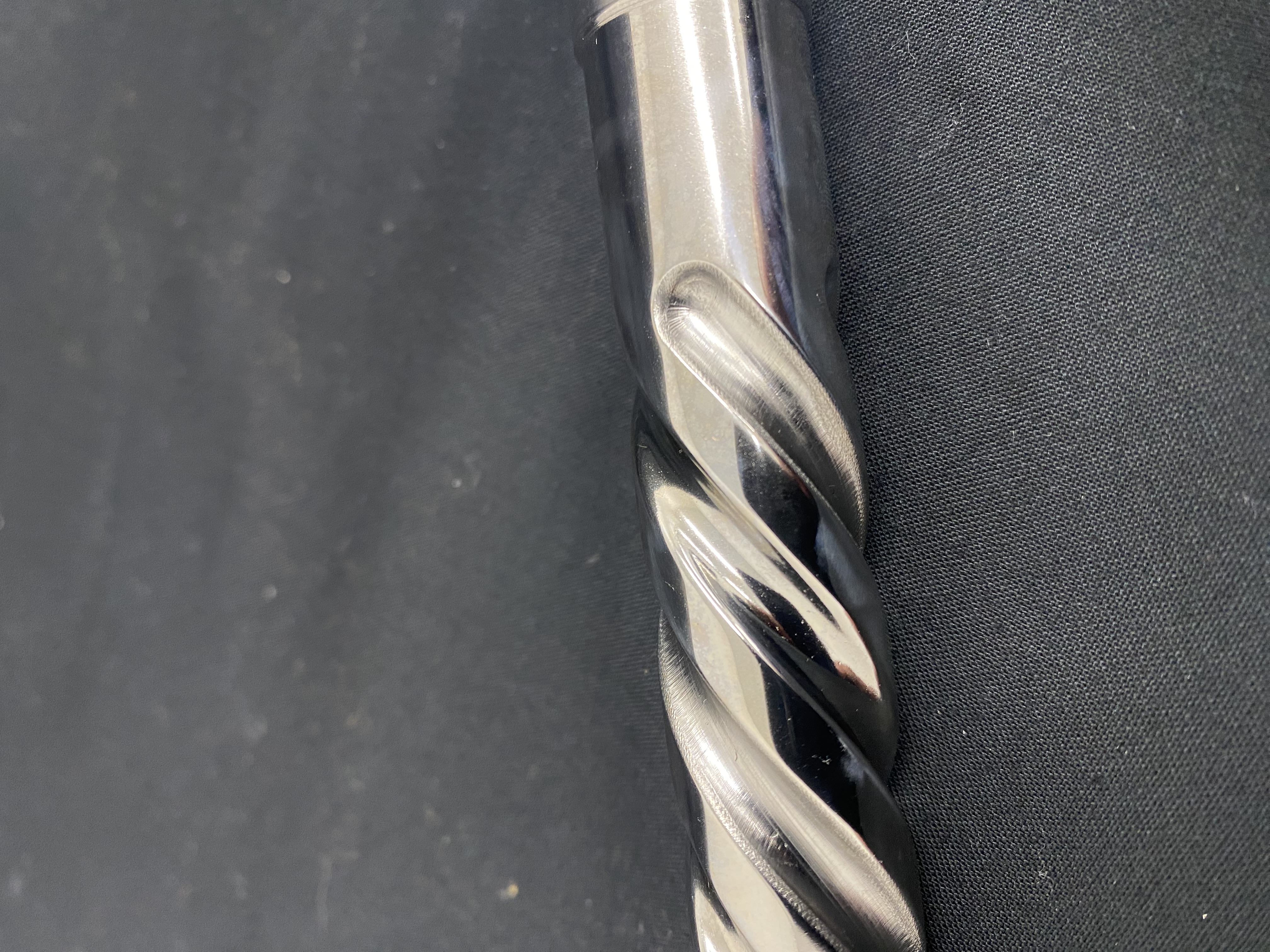

本画像に写っている製品は、金属製のスクリュー部品であり、非常に高い精度と美しい仕上げが施された加工品であることが見て取れる。特に、スクリュー部の螺旋状の溝の表面には、切削加工特有の加工目と、ラップ加工による仕上げ面との違いが明瞭に現れている。切削目は、工具が金属を削る際に残す微細な線状の跡であり、これは工具の送り速度や回転数によって変化する。画像の中でも、一部にはその痕跡が滑らかな螺旋模様として見られ、これは切削加工によって素材の形状が大まかに成形された証である。
一方で、スクリューの他の部分には、鏡面のように滑らかで光沢のある仕上がりが確認できる。これはラップ加工(lapping)によって得られる仕上げ面であり、肉眼ではもはや切削目を識別できないほどの精密な表面処理が行われていることを示している。ラップ加工は、研磨剤とラップ材を用いて数ミクロン、場合によってはナノメートル単位で材料を除去することで、極限まで平滑な表面を実現する技術である。
このようなスクリュー部品の製造には、まず3D CAD/CAMによる詳細な設計と加工データの生成が必要となる。3D CADにより、スクリューのリード角、外径、ピッチ、溝形状といった複雑な要素が精密にモデリングされる。さらに、3D CADの設計データは、CAMソフトウェア、その中でも特に「MASTERCAM」のような高機能なシステムに取り込まれ、切削工程に最適化されたツールパスが自動的に生成される。
MASTERCAMは、複雑形状の工具軌道を高精度にシミュレーションできる機能を持ち、工具干渉や加工負荷の均一化を事前に検証することが可能である。スクリューのように連続的な曲面を持つ部品に対しても、滑らかな曲線を保ちながら加工を行うためのツールパスを生成し、これが後のラップ加工における負荷を大きく軽減する。
切削加工により大まかなスクリュー形状が成形された後、最終仕上げとしてラップ加工が施される。切削だけでは、表面に微細な段差や工具痕が残り、流体搬送効率や摩耗特性に悪影響を及ぼす恐れがあるため、ラップ加工による面粗度の向上が不可欠となる。特に本画像に見られるような製品では、ラップ加工によって工具痕が完全に除去され、鏡面のような反射面が形成されている。これは視覚的な美しさだけでなく、機能的にも重要であり、例えば潤滑油の流れがスムーズになることで摩擦が低減し、装置全体の耐久性や効率にも寄与する。
このような工程を経て製造される高精度スクリューは、主に押出機、インジェクション成形機、ポンプ、あるいは医療機器や半導体製造装置など、極めて高い精度と耐久性が要求される分野で活躍している。製造現場では、最終的に完成した製品に対して三次元測定機や表面粗さ測定器などを用いた厳密な品質検査が行われ、設計通りの寸法精度と表面性状が得られているかが確認される。
近年の製造技術では、3D CAD/CAMと高機能なCAMソフトウェアの活用によって、これまで熟練技術者の手作業に頼っていた加工精度を、誰でも再現可能なかたちで実現することが可能となってきている。特にMASTERCAMのようなツールは、スクリューのように連続した螺旋形状をもつ複雑な部品の加工を自動化し、設計から仕上げまでの一貫した製造フローを確立する上で不可欠な存在である。
本製品のように、切削目とラップ加工の仕上げ目が混在することで、加工プロセスの全体像が視覚的にも表れており、現代の金属加工技術の精度と美しさを象徴する好例であると言える。
