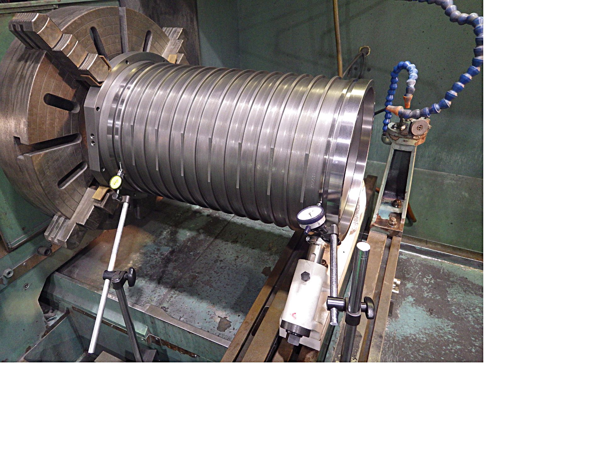

製造業の現場では、内径面の寸法精度や面粗度が製品の品質に直結するケースが少なくありません。株式会社石川研磨は、φ1000×2000mmまで対応可能な内径研磨設備を有し、スリーブや特殊筒形状など、従来加工困難であった部品の精度確保を実現します。旋盤・マシニング・放電加工から研磨までを一貫で担い、前工程の調整も社内で完結。納期短縮と工程最適化を両立させる対応が評価されています。
【大型・長尺物も高精度に対応する内径研磨設備】
弊社の内径研磨体制は、科学計器研究所製の専用機やCNC立型複合研削盤(Vertical Mate85)など、多機能かつ高出力の装置を活用しています。旋回径最大1000mm、長さ2,000mmまで対応可能で、特に以下のような加工案件に強みを発揮します。
・ベアリングスリーブおよびケーシングの超高精度内径加工
・偏芯や高テーパ要求の中空軸部品の研削
・冷間鍛造後の仕上げ研磨としての活用
温度管理・保持治具も自社設計しており、常に再現性の高い加工を可能にしています。
