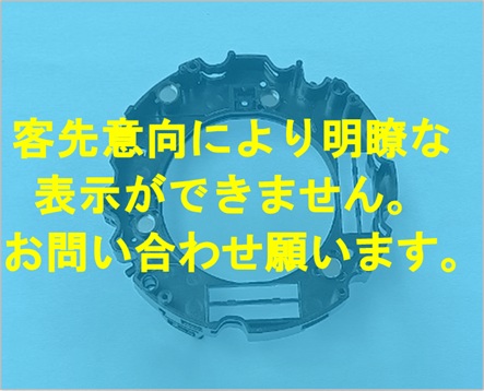

弊社では横型成形機でインサート射出成形(例:カメラ部品等)加工に対応しております。
インサートするプレス品の生産も弊社で行っており、一貫して対応が可能です。
一般的には、インサート成形は、竪型成形機を使用して金属部品を安定的に挿入できる方式ですが、弊社では、横型成形機によるインサート成形を行っております。インサート品を金型挿入時にエアーやマグネットで金型内に保持する構造に金型を設計・製作して対応することにより、設備稼働率向上と人材の多能工を推進してます。
また、社内でインサート品の生産も行っておりますので《金型設計及び製作、プレス加工、インサート成形加工・金型メンテナンス》といった加工に伴う各工程を自社一貫生産体制で行っている為、短納期対応が可能となっております。
インサート成形におきましては、車載部品・カメラ部品・コネクター部品などを製造しておりますが、社内の横型成形機と協力工場をタイアップした竪型成形機によるインサート射出成形も対応可能です。(樹脂は、PPS・PC・POM・PBT・PAなどでの実績があります)
※https://www.nc-net.or.jp/company/94720/product/detail/121307
インサート品は、社内のプレス加工機で生産したものを使用するパターンやカラーなどは購入品・支給品などで対応実績があります。
併せて、弊社では大小様々なインサート成形加工にご対応しております。移管による生産対応も可能です、弊社担当営業迄お気軽にご相談お申し付け下さい。
