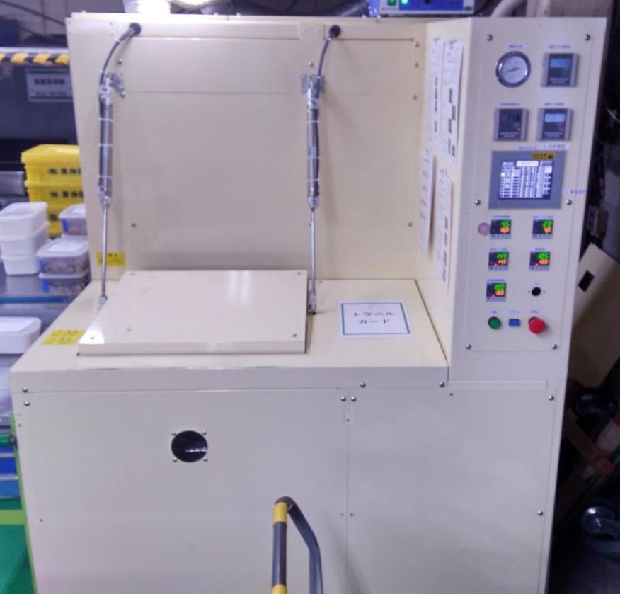

弊社では、純銅の素材でプレス加工した製品のプレス加工油の洗浄を目的として一槽式真空洗浄乾燥機(ベーパー洗浄機)を使用しております。
製品が平らな製品は、製品同士が密着し、プレス加工油の除去が困難なことと洗浄の際に製品同士の接触によるキズ発生を防止するためにバケット形状や投入量および洗浄条件を検討に検討を重ね、現在、不具合等が無く安定量産を実現できています。
真空洗浄は、空気を脱気することで、重なり合った製品や複雑な形状の製品も細部まで洗浄することができます。また、真空洗浄では超音波の伝播を妨げる液中の溶存酸素を脱気することができますので、超音波が強くなり、洗浄の効果がより高まります。
また、硬度の小さい銅製品にキズが発生しないことと油残りが無いことをテーマに洗浄機メーカーとタイアップし、製品同士が接触して発生するキズや圧痕の対策を行い量産することが【ベーパー洗浄機+洗浄方法】を使用することで解決できました。
※ベーパー洗浄機とは、真空状態の中で洗浄、洗浄液浸漬、乾燥までを 一貫で行うものです。 製品間に洗浄液が浸透し、ムラのない仕上がりが可能な洗浄機です。
https://www.nc-net.or.jp/company/94720/product/detail/112187
【設備】
洗浄バケットエリアサイズ=400×300×h200(有効容積=24ℓ)
【洗浄液】
炭化水素系洗浄剤(第2石油類)
