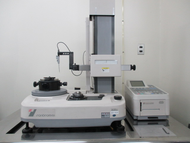

◆評価機器 :真円度測定器、オートコリメータ

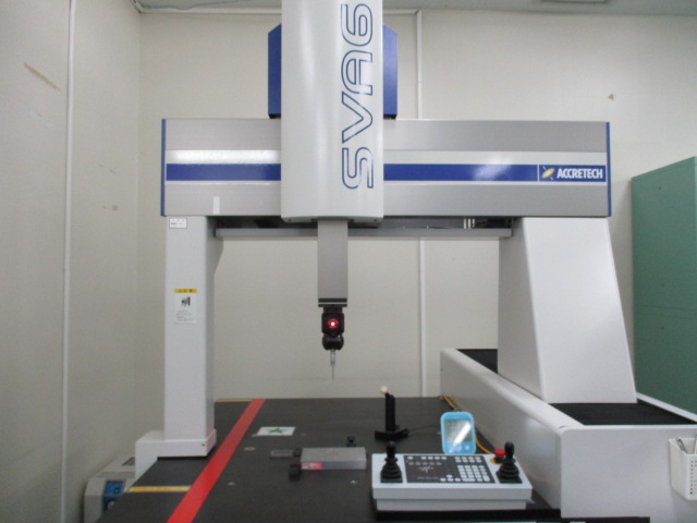

【測定機】
真円度測定器:https://www.nc-net.or.jp/up/library/94720/98573/9c51ee6d43f570090c96075526547a63.JPG
三次元測定機:https://www.nc-net.or.jp/up/library/94720/98573/5c81a50790627e9ce966cb58ca998b10.JPG
