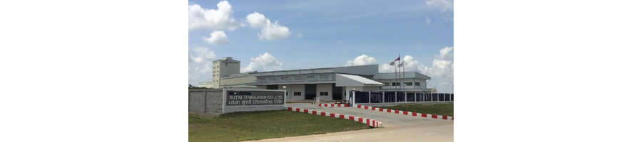

当社は2013年にタイ国ラヨーン県にあるWHAイースタン・シーボード工業団地1へ設立しました。

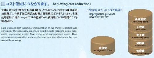

コストの低減
含浸技術により、これまで不良品として処分、あるいは再鋳造されていた製品も良品として使用する事が出来る様になり、大幅な生産コストの削減を実現しました。
再鋳造した場合の費用は「再鋳造費」「人件費」「加工費」「流動費」「管理費」などが考えられます。含浸を施した場合、トータルコストの低減になり、再鋳造にかける時間の無駄も解消します。
