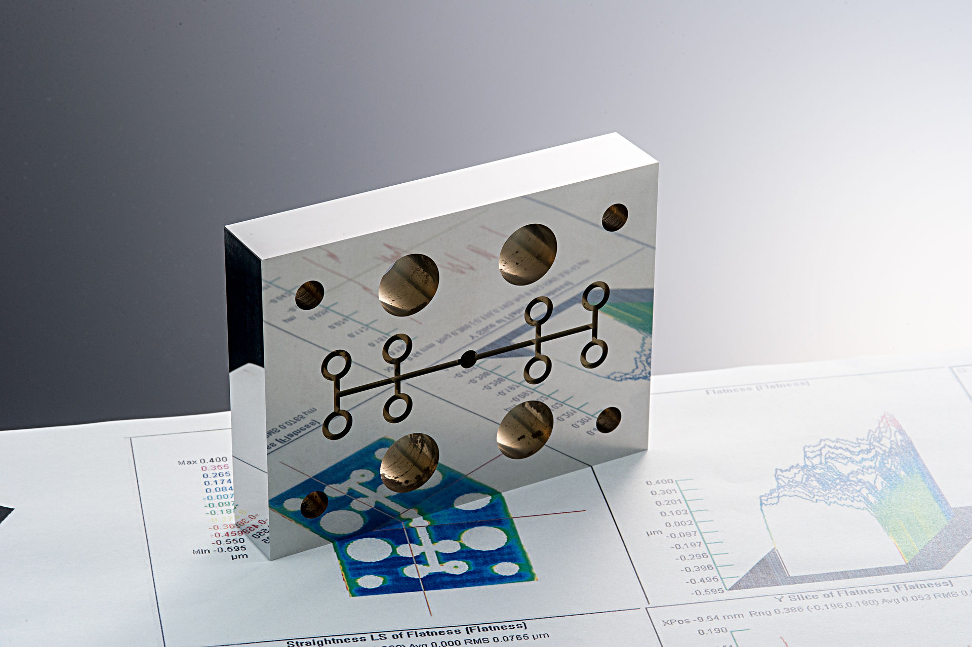

132×100×25のSTAVAXSに対するラップレス鏡面研削加工。 面粗度:Ra 15nm、Rz 98nm 平面度:TIR 0.66μm
研削加工のみで高い平面度と面粗さを同時に得ることができます。 これにより、極めて流動性の高い樹脂を使用する場合でもバリの発生を抑制できる高品位な金型を製作することが可能になります。
