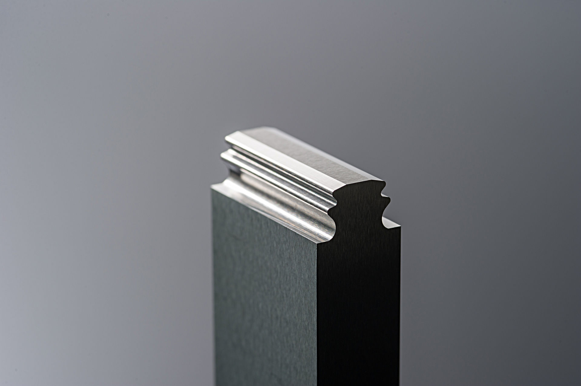

◆NAGASEのハイレシプロ研削盤で高精度な難削材の加工が可能に!◆
NAGASEのハイレシプロ研削盤は、加工点での発熱量が極少で、ワーク・砥石へのダメージが極めて小さい特徴を持っています。
●ハイレシプロ加工とは?
ハイレシプロ研削加工とは、左右テーブルを高速に反転させ、一反転当たりの切り込み量を少なくすることによって、熱の発生や応力による変形を防ぎ、ワークや砥石へのダメージを抑え、高精度な加工を実現する加工方法です。
