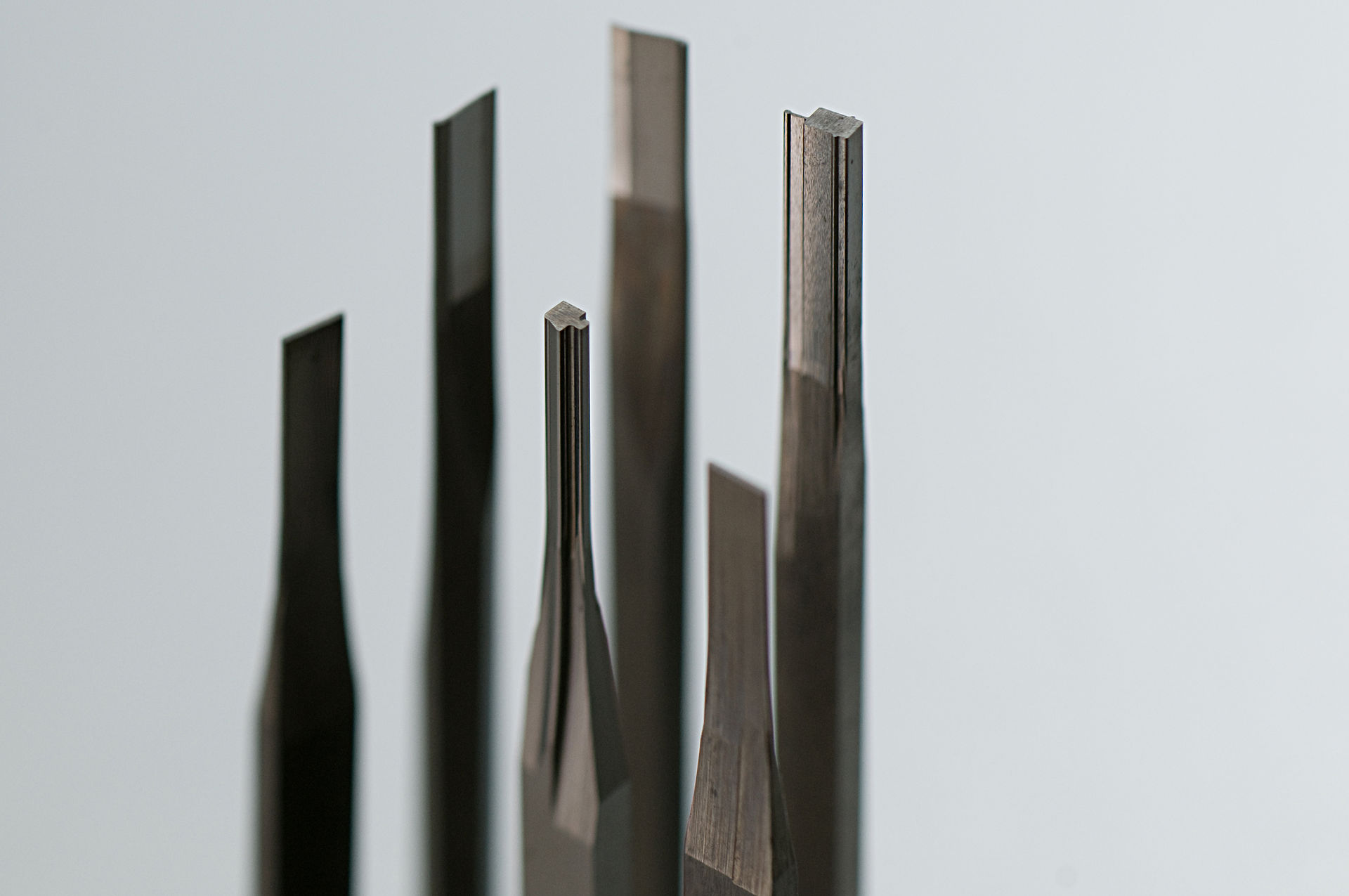

冶具
◆成形研削加工(コンタリング成形加工)とは?◆
工作物の輪郭(Coutour)に沿って、表面形状を仕上げる加工のことを言います。
数値制御が可能な平面成形研削盤の場合、テーブルを左右に反転させ、上下・前後軸の二軸または上下・左右軸と回転軸・割出軸の三軸を同期させて加工を行います。
◆ハイレシプロ研削加工とは?◆
NAGASEが開発したハイレシプロ研削加工とは、左右テーブルを高速に反転させ、一反転当たりの切り込み量を少なくすることによって、熱の発生や応力による変形を防ぎ、ワークや砥石へのダメージを抑え、高精度な加工を実現する加工方法です。
従来の精密なコンタリング加工は、切込み量が小さく、とても時間がかかっていました。
ハイレシプロ研削加工法は、テーブル反転数が多い程、単位時間当たりの加工量を多くすることができ、高精度と高能率という相反する要素を両立することができます。
精度だけでなく能率を追求できる唯一無二の加工方法として知られています。
▼成形研削加工・コンタリング成形研削の加工事例▼
➡https://nagase-i.jp/work/machine_02-1.html
