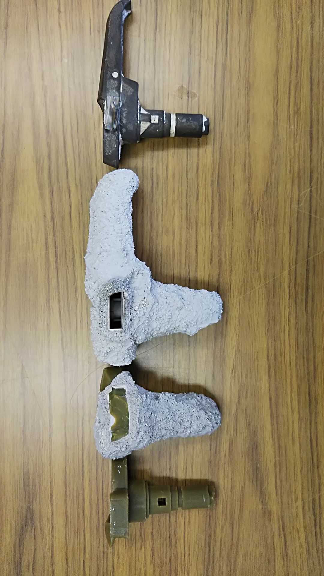

下からロストワックス工程ごとの現物です。
ワックス(金型)
金型の外部を固めたんもの
熱を加えワックスを溶かし空洞化したもの
空洞に鉄を流し冷却後、外部素材を落としたもの
以後、残った素材を落とし研磨することで加工品となります。
