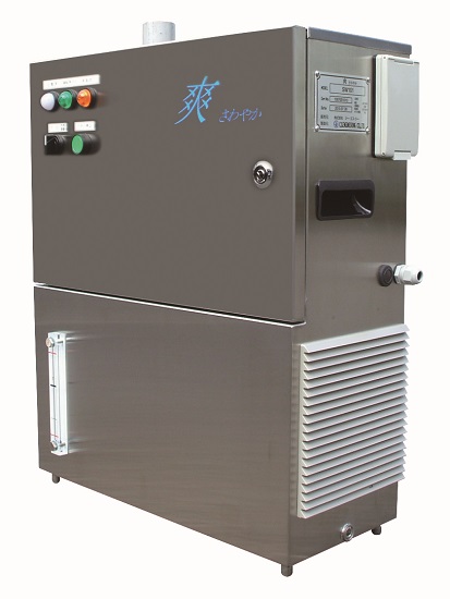

当社独自の気化式脱臭システムで
悪臭と消臭ガスを混合させて中和分解することにより脱臭
【特徴】
◆経年劣化なし
◆圧力損失なし
◆様々な臭気に対応
◆コストダウン
◆高い脱臭効果
◆臭気の強弱に対応
◆既設向けにデモ機貸出し可(有償)
【用途】
◆厨房排気臭(各種飲食店、スーパー、ホテル、給食センター、食堂)
◆工場排気臭(食品加工、鋳造、アスファルト、工作機械)
◆畜産農場の動物臭、堆肥臭
◆産業廃棄物、生ゴミピット臭
◆下水処理場
◆喫煙室排気臭
【製品仕様】
装置サイズ W500×H675×D230
装置重量 30㎏(消臭液補充時は最大50㎏)
対象排気風量 12,000㎥/h(畜産・産廃系は6,000㎥/hとなる場合あり)
電源容量 単相100V 30W
◆詳細はカタログをダウンロードしご覧いただくか、お気軽にお問い合わせ下さい。
