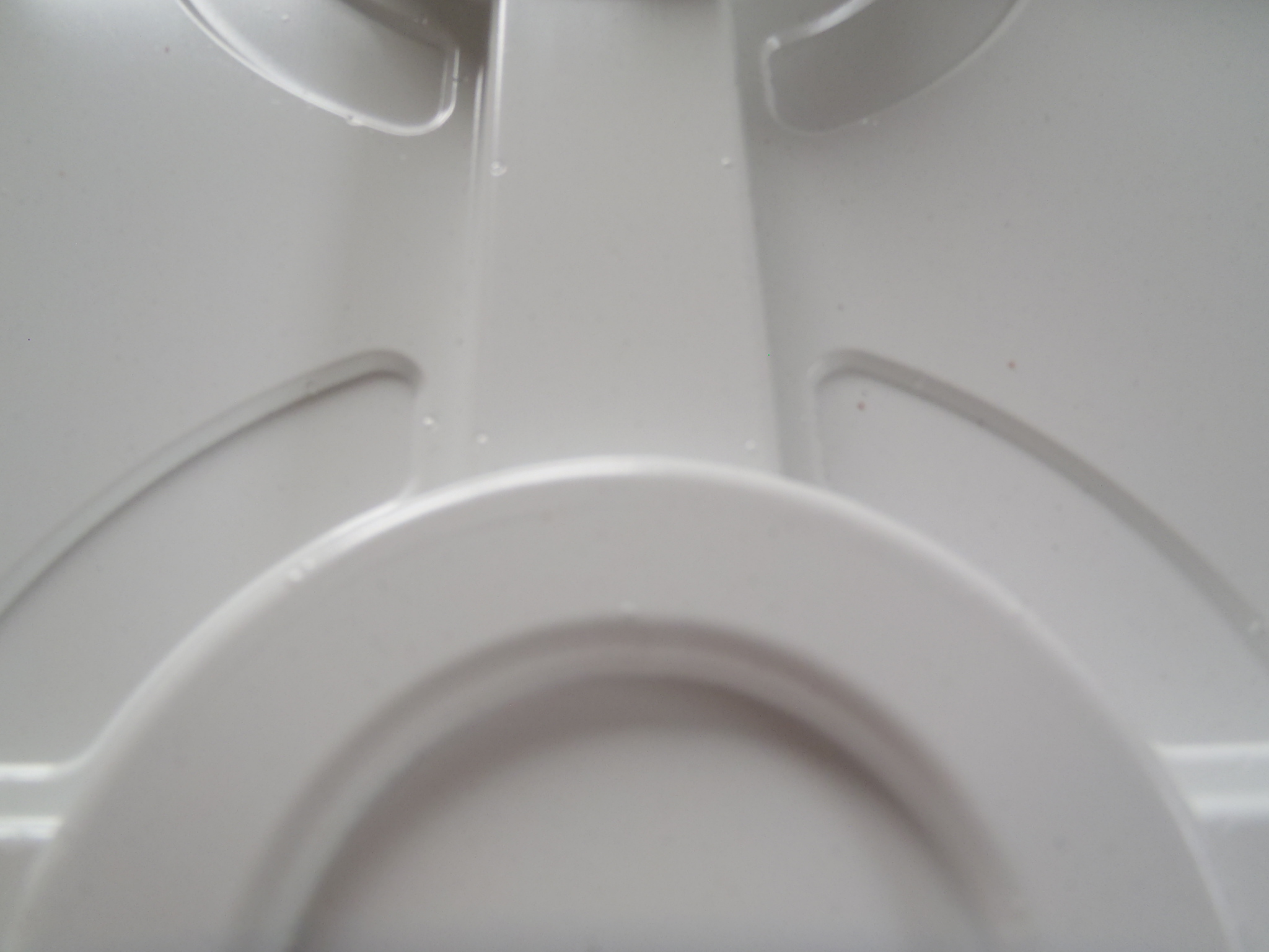

実際にあった例といたしまして部品トレーをABSで製作されてご使用されていましたが、割れが多数発生してお困りだった。そこで現状の型で材質をABSから耐衝撃塩ビ板に変更して
成形を行い2ヶ月程度試験的にラインに投入いただきテストを行った結果割れなど問題無く
テストを終えた。その後のトレーについては、すべて耐衝撃塩ビ板に変更して製作している。
価格は、ABS時の1.7~1.8倍になりますが、破損等の問題がほとんどなく使用可能期間が延びて結果ABS製作時より安くなった。
設計時に一時の価格だけで考えるではなく使用する期間等も考慮して材質選定を行う事が重要である。
