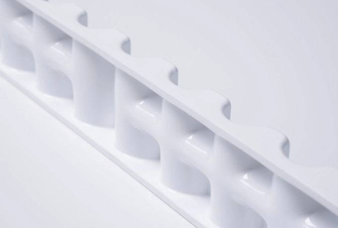

株式会社中央プラスチックでは、真空成形技術を活用した装置用治具の設計から量産までを一貫対応しています。PETG素材を使用し、試作段階から最終形状の確認を経て製品化。お客様の使用環境や装置構造に合わせ、最適な形状・厚み・強度を設計段階で検証しながら量産に繋げた成功事例です。
【お客様の要望を形にする治具設計プロセス】
弊社では、装置メーカー様からの「既存の治具が破損しやすい」「形状が複雑で再現性が低い」といった課題に対し、形状設計から参画します。用途・装置構造・装着条件を確認し、CAD設計と試作成形を行うことで、使用条件に最適な構造を検証。これにより、初期設計段階での不具合を低減し、短期間で量産化を実現しました。
【PETG素材がもたらす機能性と成形性の両立】
採用したPETGは、成形性が良く衝撃強度を兼ね備えた素材です。また、燃やしても有害物質等が出ないため環境に配慮した素材です。真空成形雌型による成形を採用することで、形状精度が高く、装置への嵌合性が求められる治具にも適しています。また、後加工やトリミング工程を最小限に抑えられるため、生産性の高い治具製造を実現しました。
【試作確認から量産へのスムーズな移行】
試作段階では、実際の装置を用いたフィッティング確認を実施。お客様と共同で改良を重ね、最適な形状と固定方法を確立しました。その後、真空成形専用金型による安定した量産体制を構築し、300個ロットでの安定供給を実現しています。
【まとめ】
真空成形によるPETG治具は、設計自由度の高さとコストバランスに優れ、装置メーカー様の生産効率向上に大きく貢献します。試作から量産まで一貫対応できる弊社ならではの技術力で、治具製作の新しい可能性を提供いたします。
