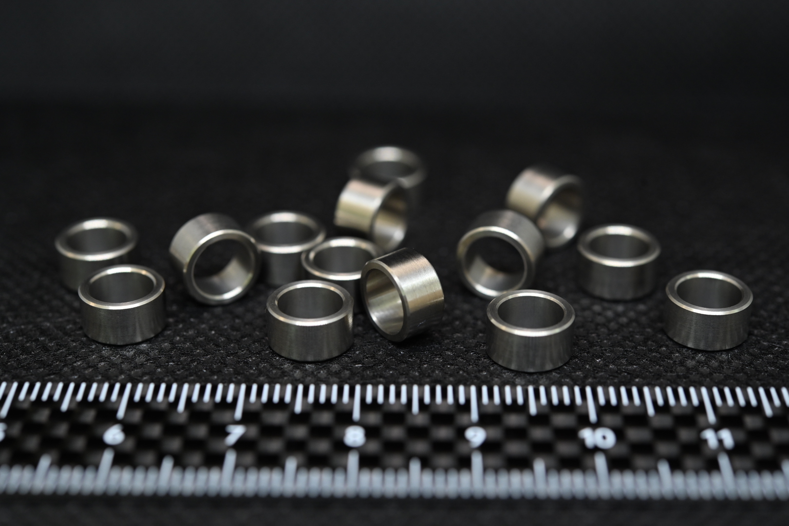

精密切削加工
品名:カラー
材質:ステンレス(SUS304)
外径:Φ8(内径公差+0.005)
全長:8
自動旋盤による連続切削加工品です。
500~1,000個※1,000個以上の生産にも対応しています。
夜間稼働を行っています。主に日中は段取り、夜間は寸法管理が中心で、加工数を稼ぎコストを抑えるような生産を心掛けています。
オートバー付きCNC自動旋盤にて主に多品種少量の切削加工を行っています。1~2日程度の生産数(ロット50~500個程度)での切削案件が多く、試作品・単発部品・量産加工まで行っています。
