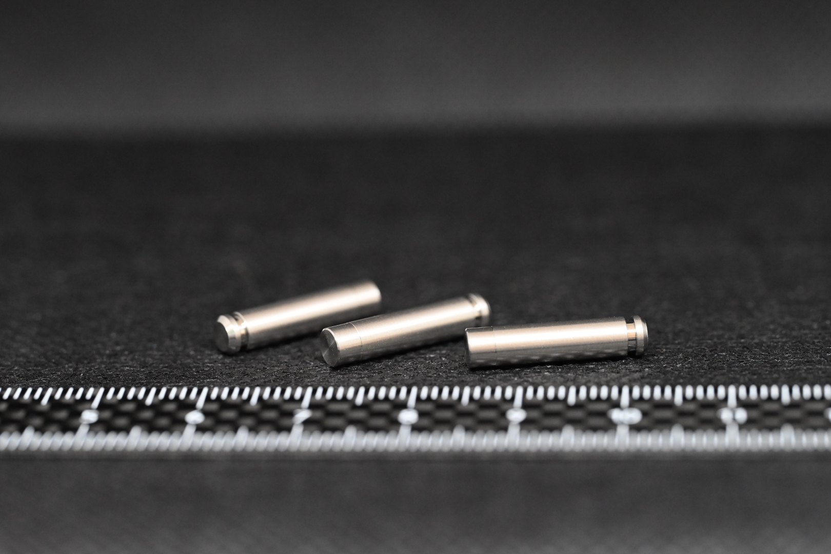

<SUS304材のΦ4・ピン部品になります。>
CNC自動旋盤の精密切削加工が弊社の特徴です。
SUS304のピンになります。
ピン製品など外径ミクロン公差の旋盤加工を行っています。
SUS304材による内・外径ミクロン公差部品など精密切削加工のことはお任せ下さい。
精密切削加工
品名:ピン
材質:ステンレス(SUS304)
外径:Φ4
全長:15
自動旋盤による連続切削加工品です。
50~500個(年間500個程度)※1,000個以上の生産にも対応しています。
夜間稼働を行っています。主に日中は段取り、夜間は寸法管理が中心で、加工数を稼ぎコストを抑えるような生産を心掛けています。
内・外径ミクロン公差の切削加工が得意です。主に外径はセンターレス研磨、内径は小型CNC旋盤にて高精度の安定した生産を行っています。ミクロン公差は加工毎に全数検査を実施しています。
