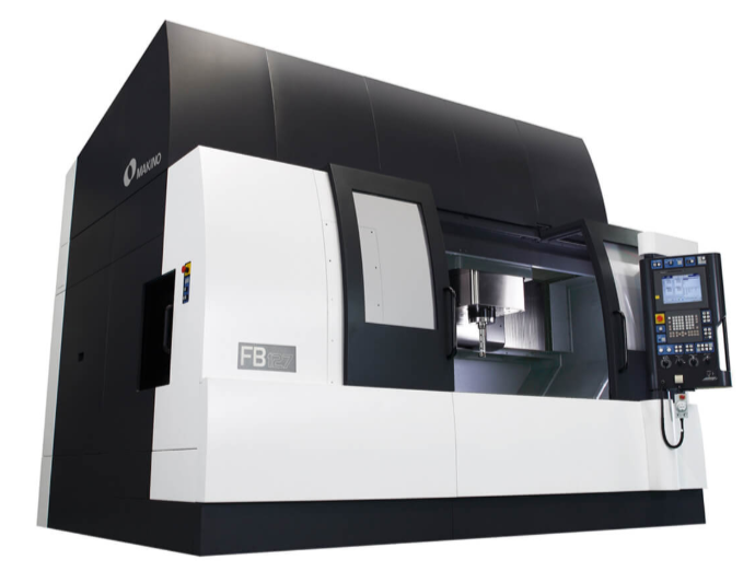

高度な温度制御と振動抑制で、MAKINO FB127は長時間の精密加工も難なくこなします。
MAKINOのFB127立形マシニングセンタは、精密加工において最高の性能を求める製造業者のために設計されました。X/Z軸の移動とY軸テーブルの配置により、オーバーハングのない構造と精巧に研磨された案内面が、優れた精度と剛性を保証します。特に高速移動時の振動抑制と温度上昇の管理に注力し、長時間の加工でも一貫した精度を実現します。
■ 特長
オーバーハングのない設計: ストローク全域にわたり、加工精度の低下を招くオーバーハングを排除。
減衰性の高いすべり案内面: X/Z軸に採用されたすべり案内面が、切削による振動を効果的に抑制します。
ボールねじ軸芯冷却: 加工中の熱発生を最小限に抑え、精度の維持に寄与します。
主軸の冷却と潤滑: 軸芯冷却とアンダーレース潤滑により、高速回転時の熱歪みと摩耗を抑制。
マキノプロフェショナル6制御装置: Windows CEベースの直感的なGUIで、高速加工制御システムスーパーGI.5をフル活用。
■ 仕様
主軸仕様: 40番テーパ20000回転(標準)、HSK-F63シャンク30000回転、HSK-A100シャンク18000回転(特別仕様)
工具マガジン: 標準で20本、オプションで最大80本まで拡張可能。
制御システム: マキノプロフェショナル6、Windows CE OS、タッチスクリーン操作
FB127立形マシニングセンタは、MAKINOの先端技術により、高速かつ長時間の精密加工ニーズに対応します。剛性と精度を追求し、製造業界の高い要求に応える設計が、FB127の核心です。
