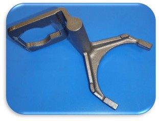

軽量化 シフトフォーク 溶接レス 鋳鉄 鋳放し(アズキャスト)
【材料】 鋳放し高強度鋳鉄(H-FCD800)
【業界】 自動車
【使用用途】 トランスミッション構造部品(シフトフォーク)
【特徴】 従来、鈑金後熱処理された鋼材を軸に溶接していた物を、摺動部と
軸部を一体で鋳造(=溶接レス)でき、かつ高強度化によるスリム化
=軽量化を実現しました。
【独自技術】FCD800・FCD900を熱処理なしの鋳放し(アズキャスト)で製造可能。
※希少金属を添加せず、高強度鋳鉄(FCD800、900)を製造する技術を
確立しました。
ダクタイル鋳鉄(球状黒鉛鋳鉄)の優れた特性を活用し、熱処理レス、加工
性向上、軽量化、鋼(鍛造品)からの材質切替など、様々な
VE、VA提案に結びつく材質・形状をご提案いたします。
【FCD800アズキャスト機械的性質】
引張強度 900Mpa
耐 力 570Mpa
伸 び 5.5%
硬 さ HB300
常温衝撃値 5J/㎠
ヤング率 160Gpa
ポアソン比 0.38
更に高強度材として
★FCD800にQTを加えFCD1200を製造する技術もあります。
【試作体制】
従来は金型や木型を作成していましたが、砂型用3Dプリンターの導入により、
短納期での試作品の提供が、低コスト且つ小ロットでも対応可能になりました。
※代替材料や設計変更コスト削減をご検討の方は是非お気軽に
お問い合わせください。
