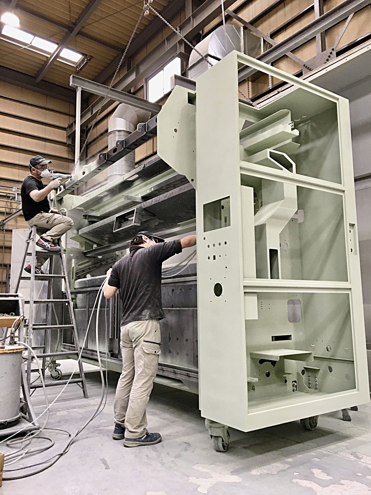

【材質(素材)】SS400
【業界・用途】産業機械(シーツ・包布兼用、汎用スプレッダー)
【部品名】フレーム本体
【加工方法(塗装名)】製缶・焼付塗装
【形状・サイズ】L5,000mm × H3,000mm × W2,000mm
【機能性・技術課題】
直置きする為、底面の溶接突起部グラインダー処理
曲げRは最小Rとする
コーナー部はカエリ無き様グラインダー仕上げ
エッヂ部はカエリ無き様グラインダーにて滑らかに仕上げる事
ひずみ防止で補強を栓溶接
気密溶接部についてはエアー漏れ試験を実施
0.7Mpaのエアーを入れ、5分間水没試験を行う。エアー漏れの無い事を目視にて確認。
曲げで反りが無いように注意
<乾燥炉>
幅4m 奥行10m(1台)/ 幅4m 奥行6m(2台)
溶剤塗装・粉体塗装とお客様のご仕様にお応えします。
粉体塗装機 Gema Optis starCG07
塗装機 WAGNER PIMA-SPRINT
塗装乾燥炉 最大W4000×H3000×D10000
お客様のご要望に応じた製品を一緒におつくりすることができます。
お気軽にお問合せ下さいませ。
