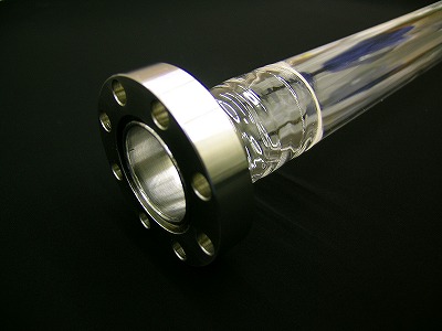

富士通特機コンポーネント株式会社は、金属/セラミック/サファイア/石英/ガラス等の様々な材料の特徴を生かした接合技術を中心に、あらゆる分野のお客様に様々な製品を提供する“ものづくり”企業です。
<仕様>
石英管-コバール金属パイプ:段継接合(段シール加工)による接合(接着剤不使用)
コバール金属パイプ-ステンレスフランジ:Tig溶接
接着剤を使っていませんので、高温下での接着剤のガスや耐熱を気にせずご使用いただけます。

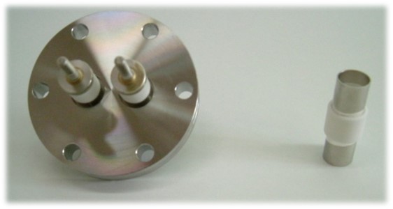

絶縁端子、絶縁継手は、両端を絶縁するためのセラミック継手です。
アルミナやサファイアは接合部にメタライズ(金属化)加工を施すことにより、
コバール金属部品に接合することが可能です。
※アルミナ(高純度99.5%以上)を標準としています。
支給材、その他ご指定のアルミナはメタライズとの相性
テストをさせていただきます。
熱膨張係数の異なる石英ガラスとパイレックスガラス管を直接接合した場合、膨張差による歪により、割れやクラックを生じます。
弊社では、熱膨張係数の異なる石英ガラスとパイレックスガラス管の間に複数の中間ガラスを介在させて、歪を軽減 しながら接合する段継ぎ接合が可能です。
コバール封止接合は、熱膨張係数の一致したコバール金属とコバールガラスを直接接合することができます。
コバール金属はろう付けやTIG溶接で他の金属部品と接合できるため、ステンレス製フランジなど各種金属部品と透明なガラス管を接合したガラスアダプタ製品を製作することが可能です。
