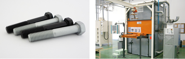

自動車部品等で必要とされる高耐食性のご要望に対して満足して頂けるコーティング加工です。
複雑な形状でも安定した均一皮膜が形成できる液特性、傷付き耐食性にも優れる皮膜特性を兼ね備えたコーティングです。
メタスYCプロセス
亜鉛アルミ複合高防錆コーティング処理により、高耐食性を実現して、お客さまの大切な部品の長寿命化を実現します。
・優れた均一塗布性能による液溜まり防止
メタスYCの濡れ性とチクソ性により均一塗布が可能、液溜まりを大幅軽減
・自己修復機能により傷付き耐食性に強い
独自の技術により打痕・擦り傷等が付いても高い耐食性を維持
・各種トップコートで様々な摩擦係数に対応
各自動車メーカー等に対応したトップコートをラインナップ
・加工プロセス・能力
加工能力 : 22ton/month ・ 8h/day *加工能力順次拡大中
