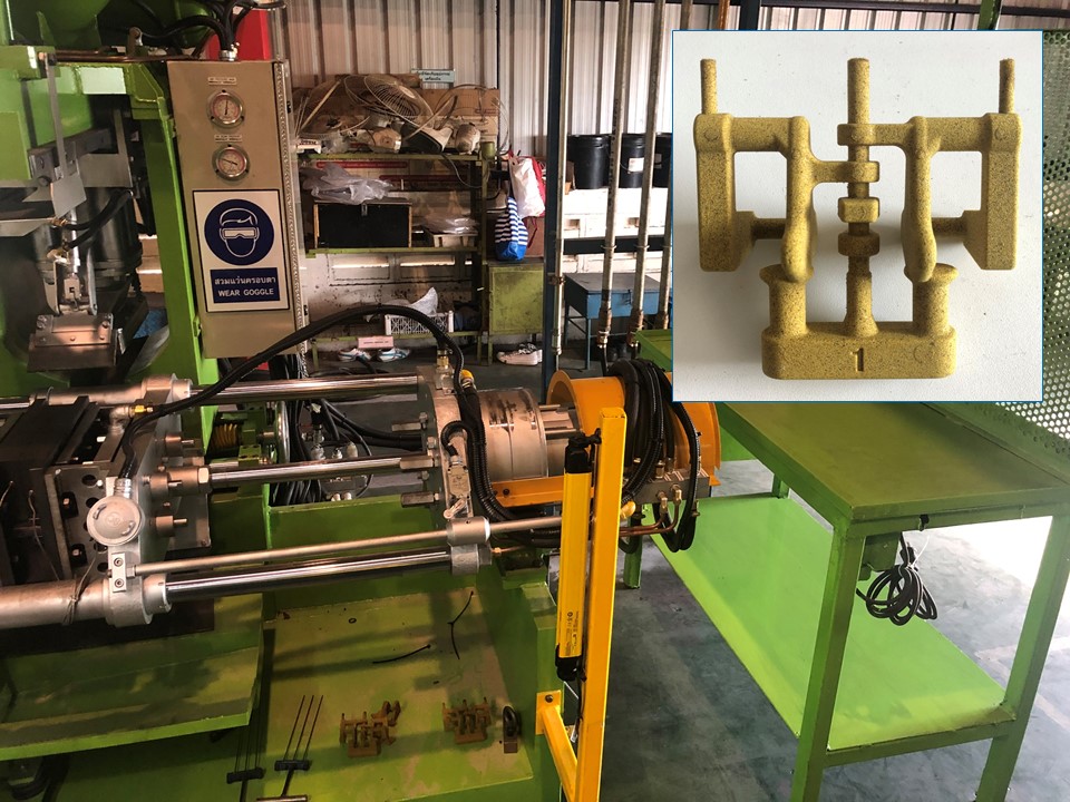

弊社が得意とするアルミ重力鋳造に用いられる技術です。鋳造用の金型内部に写真の部品(シェル中子)をセットします。鋳造後に砂を崩壊させることで、内部に回路を成形できる技術です。
1) 人工砂(セラビーズ)を活用した高精度成形
2) ガス抜きを随所に反映した高品質設計(アルミに残るガスを最小限に)
3) φ6mm~の小径ものにも対応
4) 少量から大量品まで幅広いロットサイズに対応 100 pcs/M - 100,000 pcs/M
主に建設機械に用いられ、ブレーキや駆動,ロック機構など重要な機能部品の回路形成に採用されています。日本の本社の技術が、2020年からタイでも適用されました!
タイから世界中へ出荷対応が可能です。もちろん、タイ国内のお客様からのご依頼もお待ちしております。
何かご質問やご要望あれば、お気軽にお声かけ下さい!

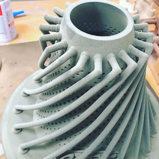

弊社の本社では、砂型の3Dプリンターを用いた超短納期試作を実施しております。魅力はそのリードタイムです。ご注文いただき、3Dモデルを頂いてから1週間から10日間でお届け可能。
3Dプリンタの特徴を生かして、複雑で難しい形状でも、アンダーカットにも対応する特別な部品製作が可能です。
お客様には、アルミの完成品にしてお届けいたします。我々のアルミ鋳物は、
1) 高い耐圧性(ブレーキ油や作動油など、高い油圧に耐えうる)
2) 高品質な鋳造組織 ( 鋳巣、ヒケ巣やその他鋳造欠陥がない)
3) T6処理(熱処理)による高い機械的性質
4) 超少量品に対応 1個~ !!
5)多種多様なJIS材から材料選定可(AC2A,AC2B,AC4A,AC4Dなど)
自動車メーカー,建設機械メーカーからロボット,産業機器にスマホカバーまで!
ご興味ある方は、ぜひ、下記のInstagram へのリンクから!
日本の本社から世界中へ出荷対応が可能です。もちろん、タイ国内のお客様からのご依頼もお待ちしております。
弊社の本社では、砂型の3Dプリンターを用いた超短納期試作を実施しております。その中で、従来では出来なかった複雑な回路を形成することが出来、シェル中子として利用することで、高機能な冷却や油圧回路を製品に機能させることが可能になります!
もちろんお客様には、アルミの完成品にしてお届けいたします。我々のアルミ鋳物は、
4) 超少量品に対応 1個~ !!
ご興味ある方、もっと詳しく見たいからは、下記のInstagramリンクから!
