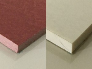

SL-MP(日東シンコー)はマット状のガラス繊維にポリエステル樹脂を含侵させた積層板でJIS規格はTL-GEM相当でNEMA規格はGPO-2相当になります。耐アーク性や耐トラッキング性、耐熱性といった特徴があり、コストパフォーマンスにも優れています。用途としては重電機器の電気絶縁部品などがあります。また、SL-MPより耐熱性(高温域での機械的特性)に優れているSL-MP-Tといったラインナップもございます。
明星電気はガラエポを含む熱硬化性樹脂やエンプラなどの熱可塑性樹脂の材料選定と調達から切削、成形、研磨、曲げ、接着などの各種加工までワンストップで対応しております。ご質問やご相談等ありましたら、まずはお気軽にご相談下さい。
