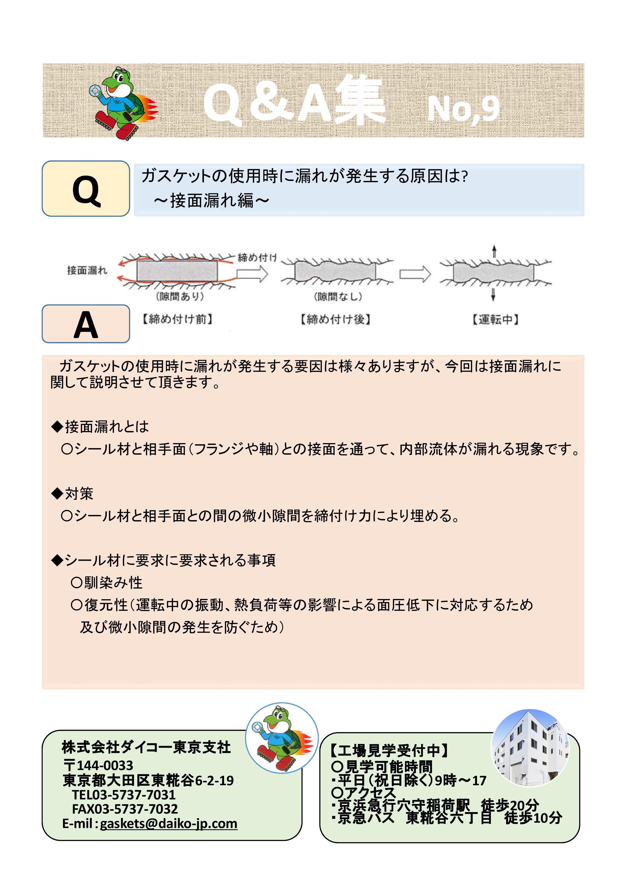

『Q&A ガスケットの使用時に漏れが発生する原因は? ~接面漏れ編~』
ガスケットの使用時に漏れが発生する要因は様々ありますが、今回は接面漏れに 関して説明させて頂きます。
◆接面漏れとは
〇シール材と相手面(フランジや軸)との接面を通って、内部流体が漏れる現象です。
◆対策
〇シール材と相手面との間の微小隙間を締付け力により埋める。
◆シール材に要求に要求される事項
〇馴染み性
〇復元性(運転中の振動、熱負荷等の影響による面圧低下に対応するため
及び微小隙間の発生を防ぐため)
