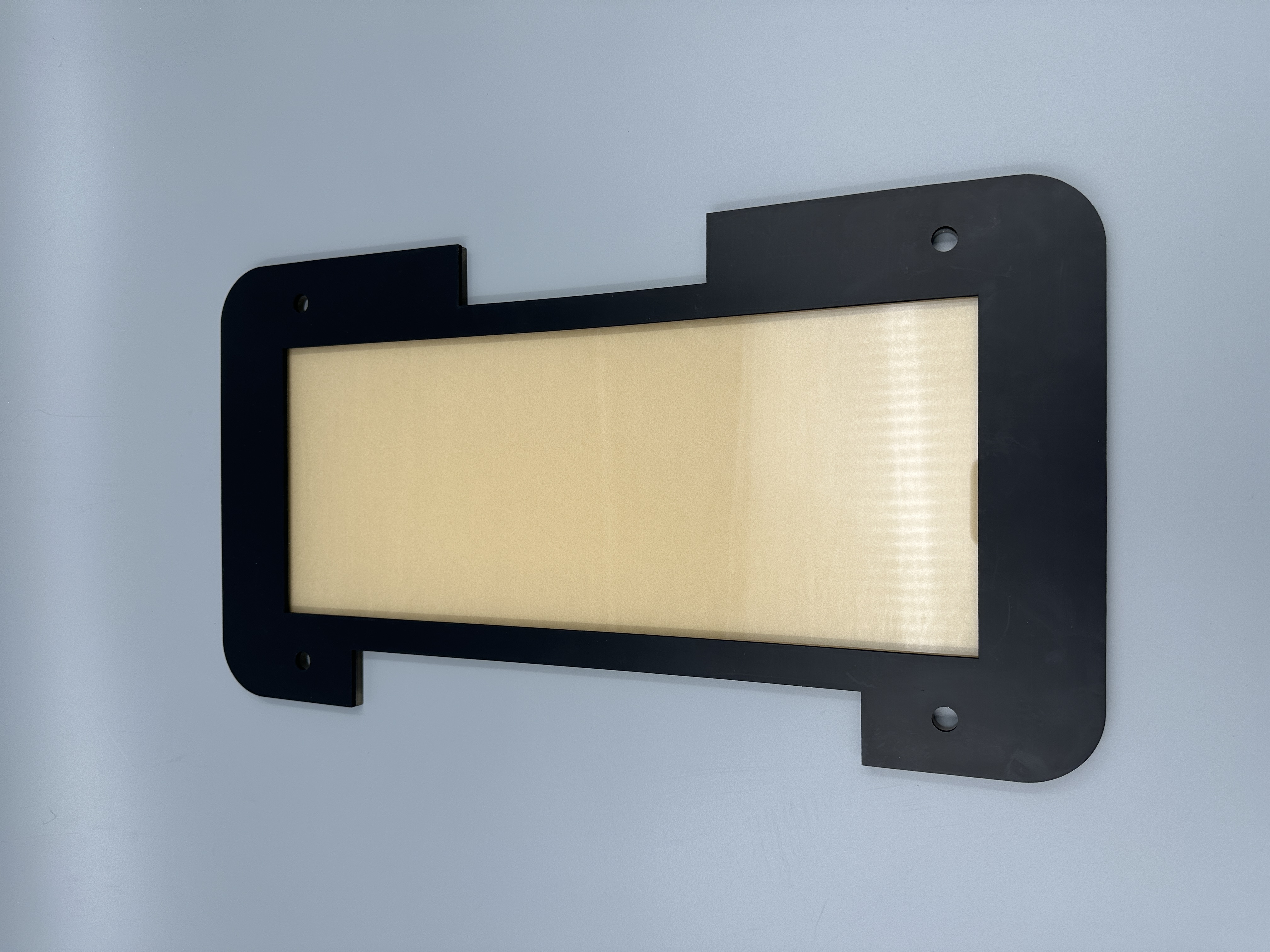

■加工事例概要
製品名:NB-20N用ヨークカバー改
寸法:234W×440L 4-R30 / 4-φ10
今回の加工事例は、産業機械メーカー様向けに製作したヨークカバーです。透明アクリル板(5t)とCRゴム(3t)を接着した複合構造で、四隅にR30のコーナー処理と4箇所のφ10取付穴を備えた特殊形状となっています。アクリル部分は視認性を確保しつつ機構を保護する役割を担い、CRゴム部分は機器との密着性・緩衝性を発揮するため、両素材の特性を活かす複合加工が必要となりました。アクリル板は精密な切断面が求められるためレーザー加工で対応し、CRゴムは応力を加えずに大判から複雑形状を切り出す必要があるためウォータージェット加工を採用。最後に専用接着工程で一体化することで、寸法精度・組付け性・外観品質を両立させた製品に仕上げています。複数加工方法の組み合わせにより、単一工程では実現が難しい複合機能部品の高精度製作を実現しました。

本製品は、透明アクリル板(厚み5mm)とCRゴム(クロロプレンゴム/厚み3mm)を接着した複合素材です。アクリル板は高い透明性と剛性を備え、内部機構の視認性確保と保護を兼ね備えます。CRゴムは耐候性・耐オゾン性・耐油性をバランス良く備えた合成ゴムで、長期の屋外環境や機械的接触部においても安定した性能を発揮します。両素材を専用接着剤で一体化することで、剛性・緩衝性・気密性を兼ね備えた複合機能部品を実現しています。装置のヨーク部に取り付けるカバー材として、視認性と密着性の双方が求められる用途に適した構成です。
■加工方法|レーザー加工+ウォータージェット加工+接着加工
本製品は、素材ごとに最適な加工方法を組み合わせて製作しています。アクリル板は、加工面の仕上がりが美しく寸法精度の高いレーザー加工により切断。R30のコーナーやφ10の穴も正確に再現し、透明性を損なわない切断面を得ています。CRゴムは、応力や熱影響を抑えながら複雑形状を切り出せるウォータージェット加工により対応。型を使用しないため、特注形状や小ロットにも柔軟に対応可能です。最後に、両素材を専用接着剤で位置決め・貼り合わせ、寸法精度と密着性を確保した複合品として仕上げています。複数の加工技術を社内一貫で組み合わせられる体制により、複合機能部品でも高品質・短納期で対応可能です。
