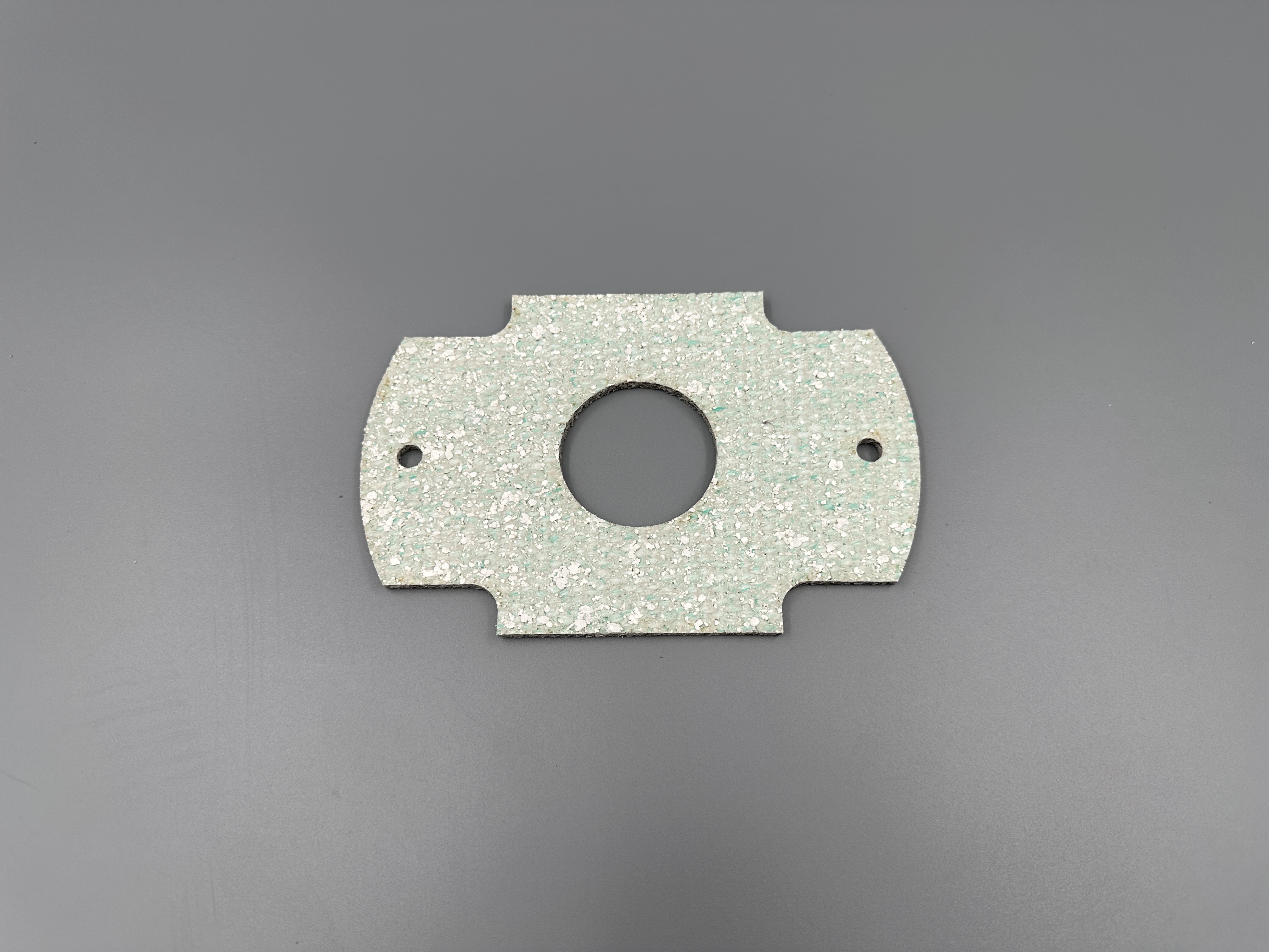

■加工事例概要
製品名:異形センターガスケット
寸法:105W×160L/センター穴φ45/取付穴2-φ7/厚み4t
今回の加工事例は、ダクトフランジ用途で使用される異形センターガスケットをD5800(T/#1420-TH相当)にて製作したものです。中央に大径の貫通穴を有し、左右に取付用の小穴を配置した左右対称の異形形状で、フランジ面に確実に追従するシール部材としてご依頼いただきました。お客様はダクト・配管設備関連業種で、高温ダクトラインのシール用途を想定されており、断熱性と非石綿系素材であることが選定の決め手となりました。製作にあたっては、複雑な外形と異径の穴加工を一度に高精度で仕上げる必要があったため、抜き型を必要とせず形状自由度の高いウォータージェット加工を選定。これにより、少量ロットでも型費を抑えつつ、外形・穴位置ともに安定した寸法精度を確保し、組付け時のフランジ面への密着性と再現性を両立した製品をお届けしました。
