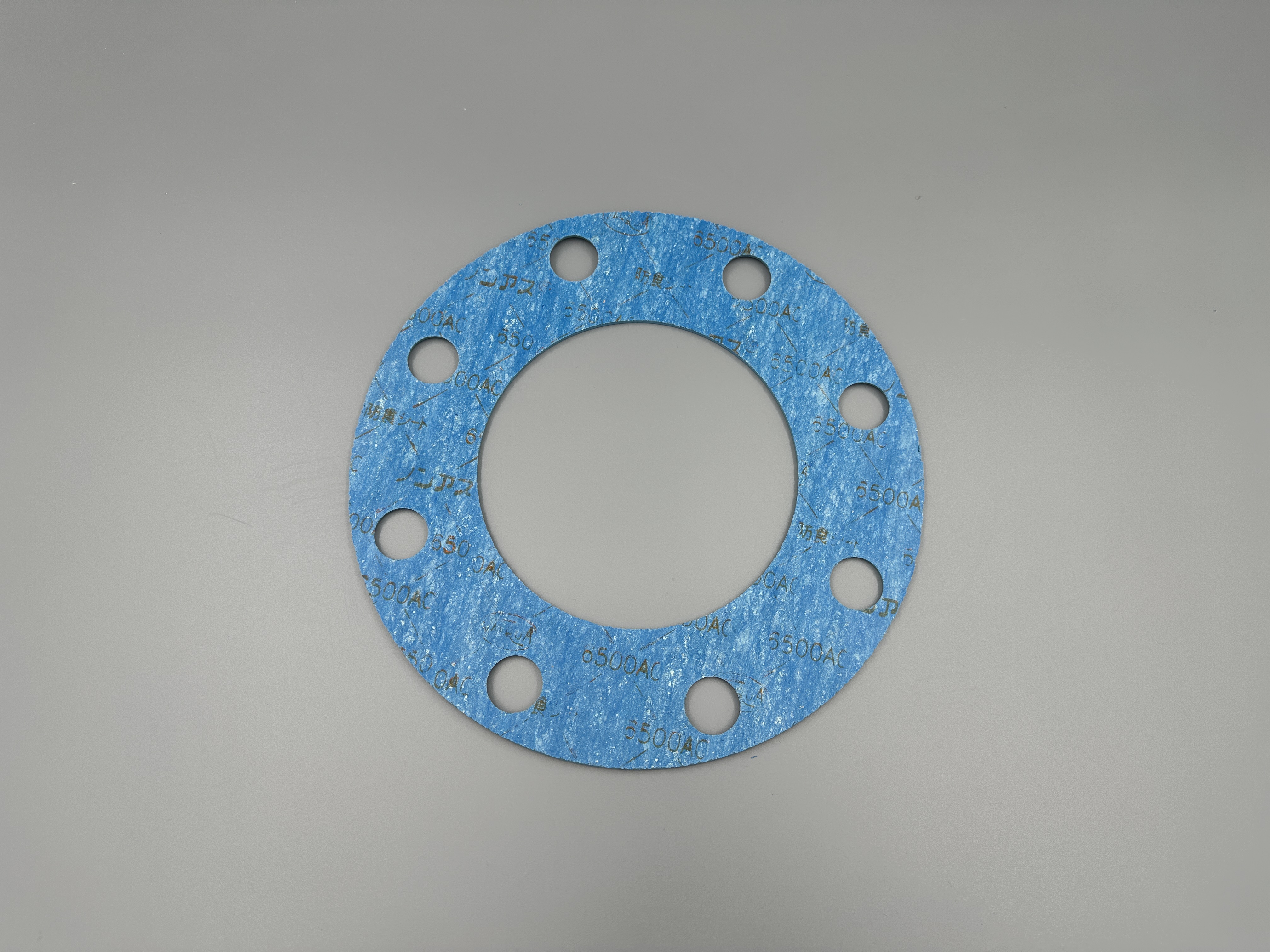

■加工事例概要
製品名:ガスケット
寸法:3t 10K-125A
今回の加工事例は、ジョイントシート「V6500AC」を用いたフランジガスケットの製作です。内径および複数のボルト穴を有する標準的な円形フランジ形状で、配管接続部のシール用途として使用されます。得意先は各種産業設備関連で、安定したシール性能と量産性が求められる仕様となっています。プレス加工を採用することで、均一な打ち抜き精度と高い生産効率を実現し、安定した品質での供給が可能となっています。
