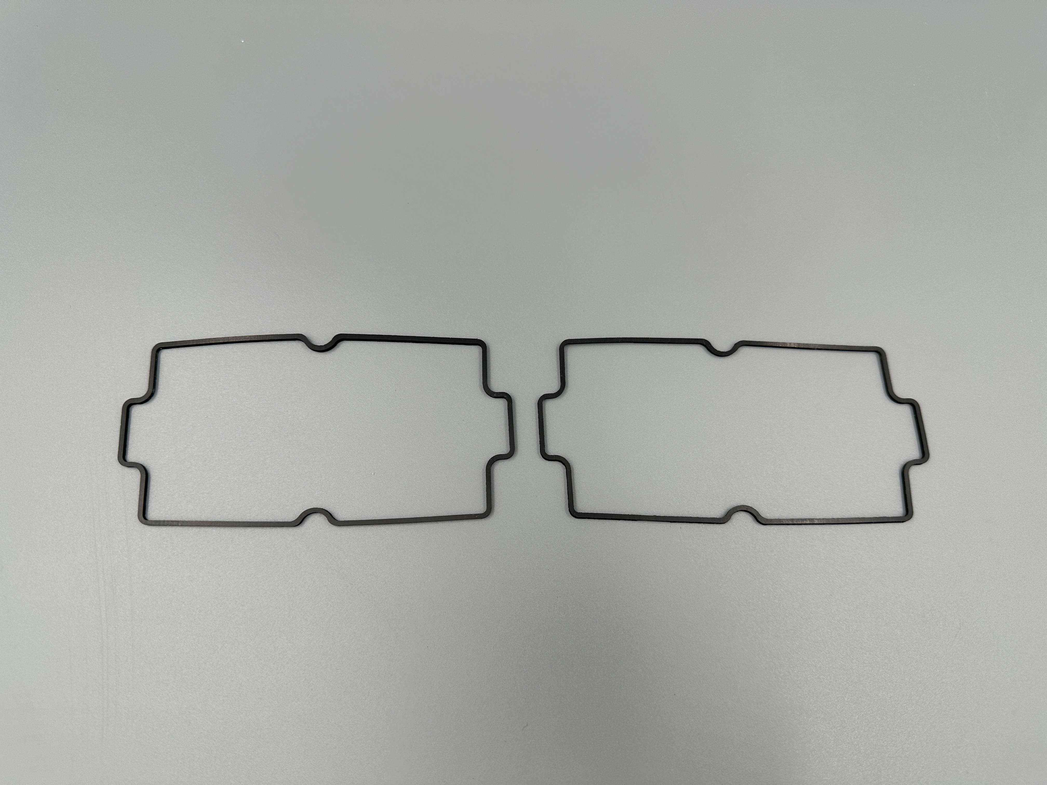

製品名:フッ素ゴム異形ガスケット
寸法:1.5t 54.5W × 116.5L
今回の加工事例は、機械装置のシール用途に使用される異形額縁ガスケットです。外形54.5mm×116.5mmの額縁形状で、装置内部のシール部材として使用されます。曲線部や段差形状を含む複雑な輪郭形状のため、高い加工精度が求められる仕様となっています。得意先は産業機械関連企業で、装置内部の気密性を確保するためのシール部材として採用されました。
材質にはフッ素ゴム(FKM)を使用し、耐熱性・耐油性・耐薬品性を活かしたガスケット構造となっています。加工にはウォータージェット加工を採用し、材料への熱影響を抑えながら複雑な異形額縁形状を高精度に再現。安定した寸法精度と再現性の高い加工品質により、装置組付け時のシール性向上と安定した部品品質を実現しています。
