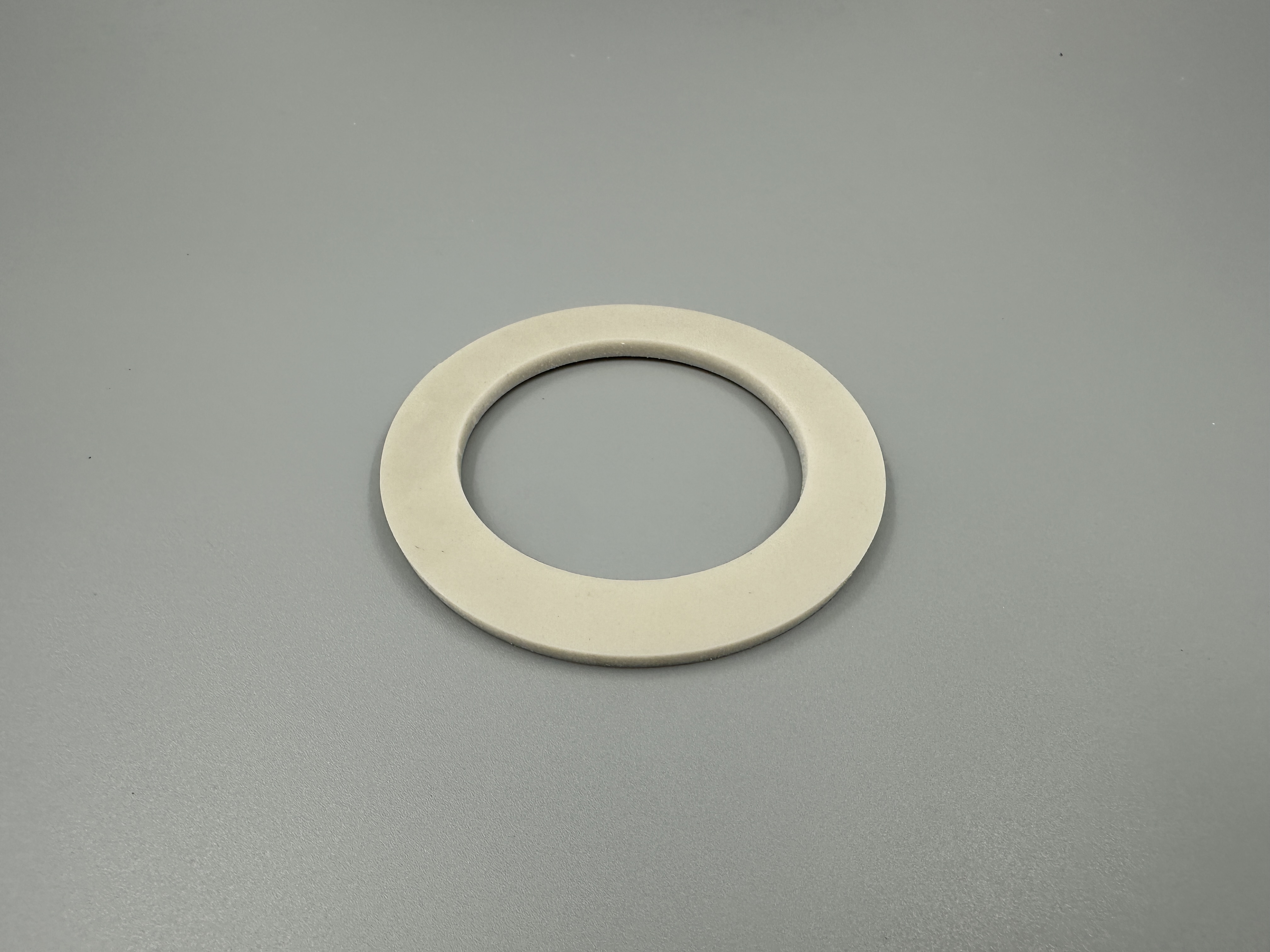

製品名:シリコンゴムガスケット
材質:シリコンゴム 硬度70°
寸法:4t × φ82 × φ57
数量:4枚
本製品は、硬度70°のシリコンゴムを使用したリング形状ガスケットです。板厚4mm、外径φ82、内径φ57の仕様で、安定したシール性が求められる用途向けに製作しました。シリコンゴムは柔軟性が高く、刃物加工では変形やバリが発生しやすい材料です。本事例ではウォータージェット加工を採用し、熱影響を与えずに高精度な外径・内径加工を実現しました。食品機械、医療機器、電装部品周辺など、耐熱性・耐候性が求められる用途に適しています。
