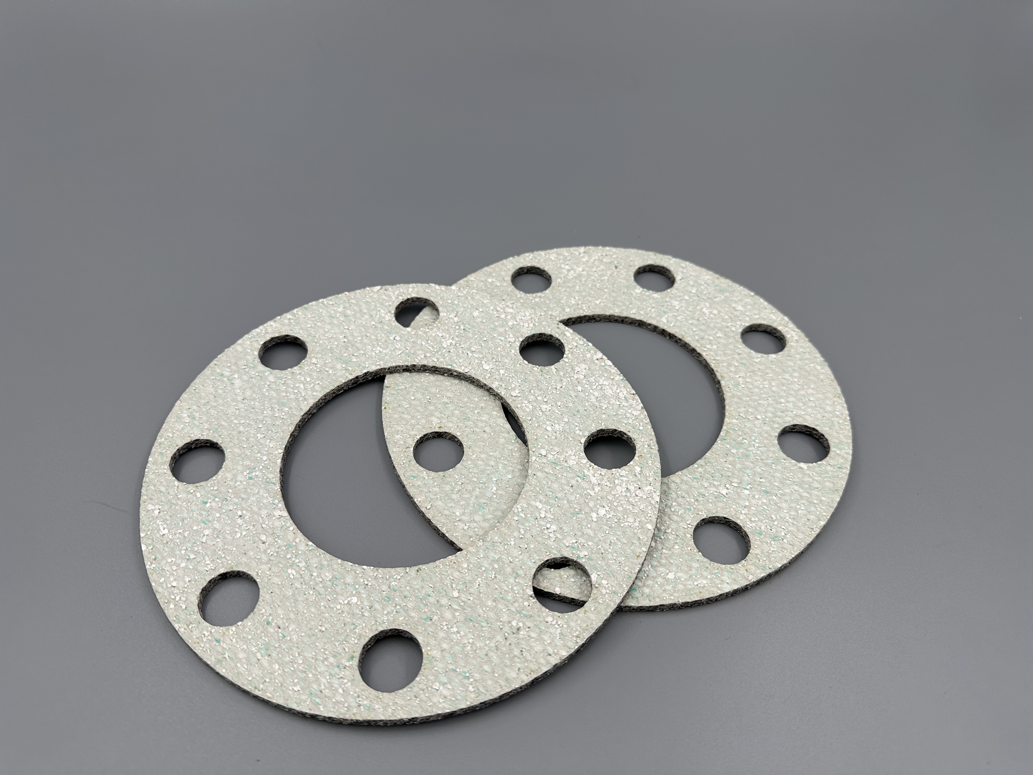

加工事例概要
製品名:高温ダクト用フランジガスケット
寸法:JIS 10K-80A 相当(板厚4t)
今回の加工事例は、排気ガス・熱風ラインを有する産業設備に使用されるダクトフランジ向けガスケットの製作です。円形外形に加え、均等配置されたボルト穴形状が指定されており、フランジへの組付け精度と安定したシール性が求められました。得意先の業種は配管・設備関連分野です。高温環境下での使用を前提に、環境配慮型材料の採用とともに、型レスで高精度な加工が可能なレーザー加工を選定しました。これにより、形状再現性と加工精度を安定して確保しています。
