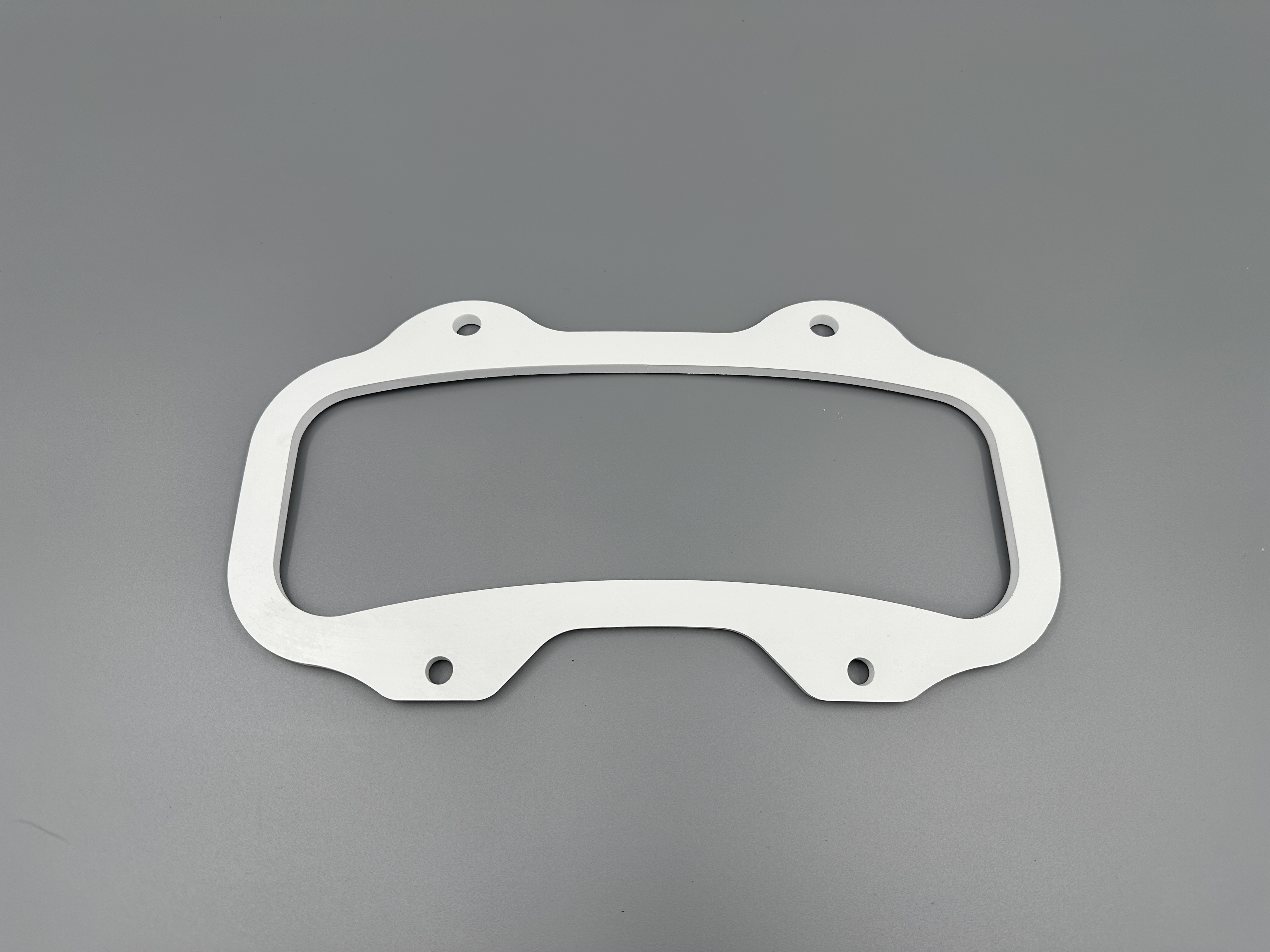

製品名:点検口ガスケット
寸法:146.35W × 270L(開口角176°、板厚5t、取付穴φ8・φ10)
今回の加工事例は、設備機器に設けられた点検口部に使用されるガスケットの製作です。外周および内周に曲線形状を含み、点検口の形状に合わせた開口角176°の輪郭と、複数の取付穴を備えた仕様となっています。得意先の業種は設備機器関連分野です。点検作業時の着脱性と密着性を確保するため、形状精度および穴位置精度が求められました。抜き型を使用せず、図面形状を忠実に再現できる加工方法としてウォータージェット加工を選定し、安定した寸法精度で製作しています。
