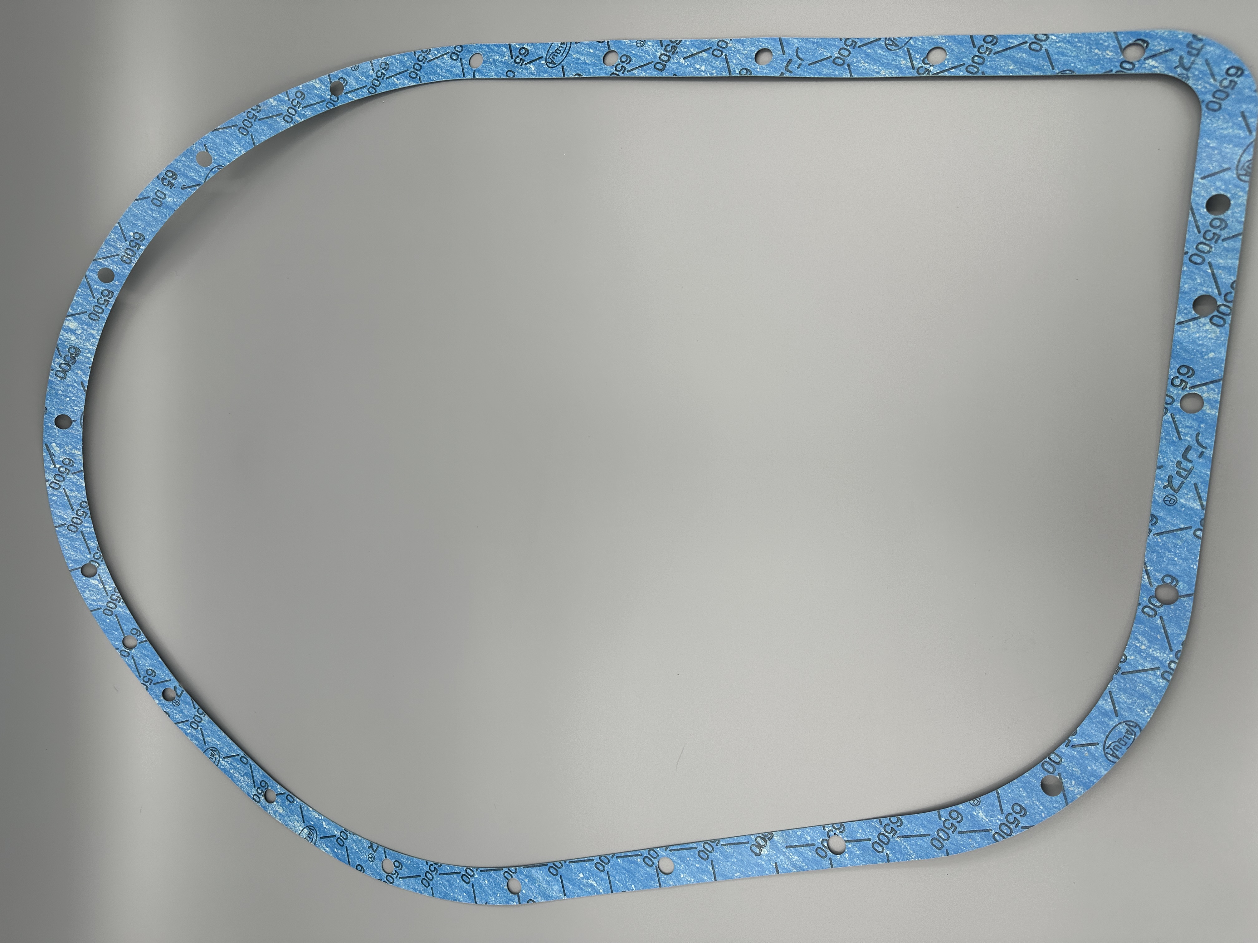

製品名:R付異形ガスケット
寸法:479 × 753(参考寸法)
材質:No.6500 0.8t
今回の加工事例は、外周に連続したR形状を持つ異形ガスケットを、No.6500ジョイントシートからウォータージェット加工で製作した事例です。
外形は直線部と曲線部を組み合わせたR付異形形状で、外周には複数のボルト穴を配置しており、設備や配管フランジ部でのシール用途を想定しています。
得意先は産業設備関連分野で、規格形状では対応できない外形寸法と、R形状を含めた外周精度、穴位置精度の両立が求められていました。
ウォータージェット加工を採用することで、型を使用せずにR形状を含む外形と多穴構成を一体加工し、形状再現性と組付け性を確保。結果として、フランジ組付け時の位置ズレ抑制と安定したシール性能に貢献しています。

ウォータージェットとは、高圧水を利用して材料を切断する水圧切断機です。高圧水を噴射し加工します。
加工材料により噴射ノズルを替え、高品質な製品を短時間で製作することができます。又、従来の手加工による寸法公差が大幅に改善され安定した加工精度が得られます。プレス加工による切断面のテーパーもウォータージェット加工なら改善することができます。
