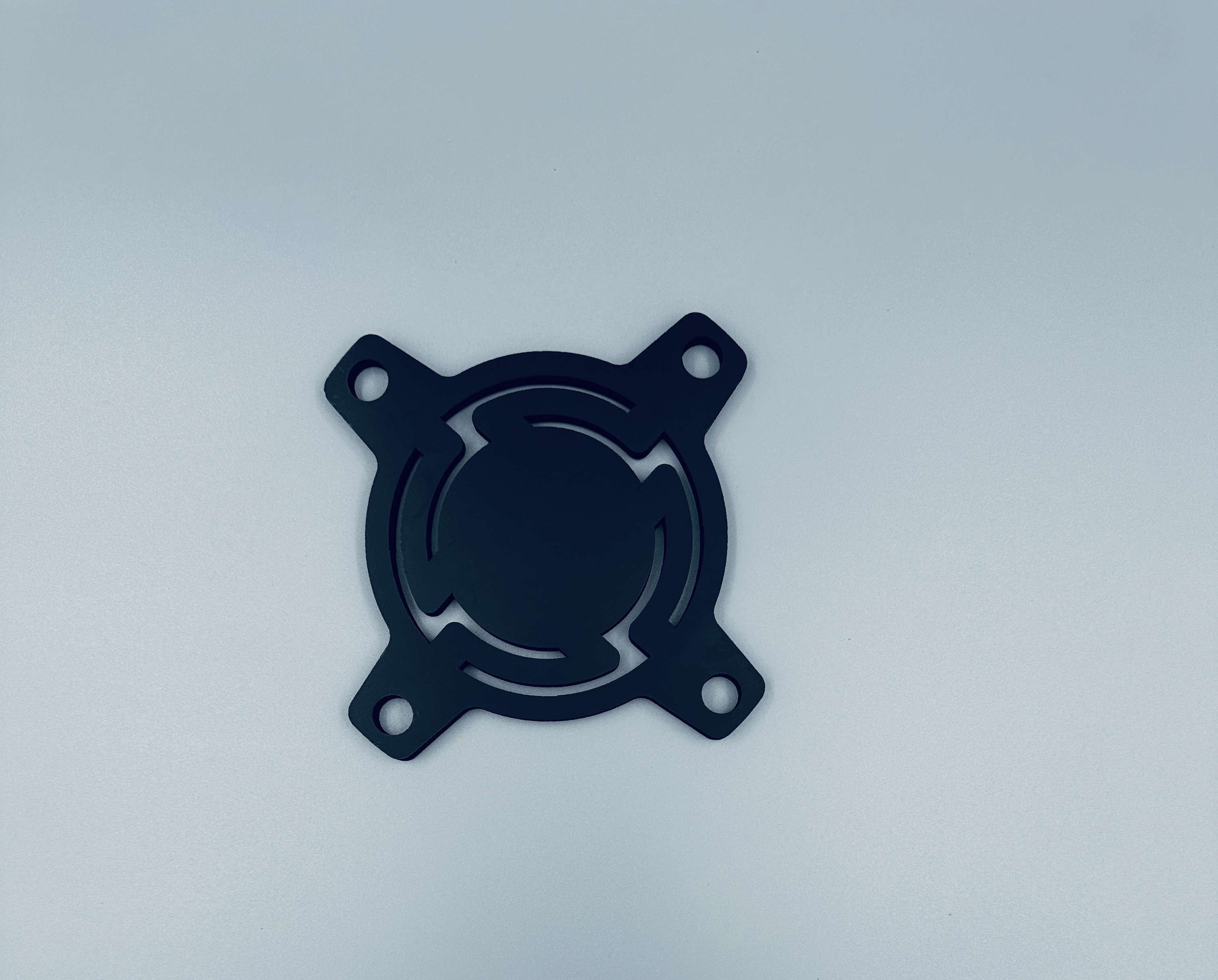

今回の加工事例は、ライト弁に使用される天然ゴム製ガスケットの加工事例です。
外周ボルト穴と内部の円弧形状開口部を有する構造で、弁の開閉動作に対応しながら確実なシール性を確保する用途で使用されます。
得意先の業種は、バルブ・配管機器を扱う産業機械関連分野です。
本製品は、ライト弁用として使用される天然ゴム製ガスケットで、復元性と組付け時のなじみを重視した仕様となっています。
加工方法にはウォータージェット加工を採用しました。非接触加工により、天然ゴムの変形を抑えながら図面通りの形状を再現でき、安定した精度と組付け性を確保しています。
