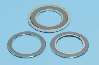

こうした課題を解決するために開発されたのが、**TOMBO No.1834R-GR(クリンシル® グレー)**です。
膨張黒鉛をベースに無機フィラーと耐熱性バインダーを複合した非石綿ガスケットで、
排ガス漏れリスクが高い焼却炉・脱硝装置・排気ダクトで長期にわたりシール性を保持します。
